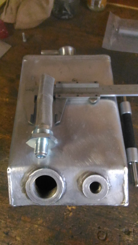

				Salut à tous,
J'aurai besoin de vos yeux aguerris et de votre expérience pour identifier le type de filtre que je dois monter sur un réservoir d'huile "home made" mais pas par moi...
J'ai cru que le filtre standard Triumph ferait l'affaire mais pas de bol, il fait en gros 22mm pour un trou de 24mm. Qui aurait une idée de ce qui pourrait se monter comme filtre?
Le retour est un simple 1/4 standard.

				Merci Zerton, j'ai corrigé. C'est le Nabs, il me reprend toujours car je mesure en centimètre. Du coup, j'ai voulu bien faire mais j'ai un peu trop bougé la virgule
Effectivement, je n'ai pas pensé à chercher coté Norton. Et malheureusement, sur l'Atlas, le filtre ne se démonte pas. Lors de la première restauration, j'avais chauffé, trempé dans le WD40, forcé comme une brut, tout, ca n'a jamais voulu se dévisser et c'est même le réservoir qui avait commencé à se déformer...
Et ce que l'un d'entre vous aurez un filtre de Dominator ou de Commando, ça a l'air d'être les mêmes d'après Andover, dispo sur l'établi pour mesurer le diamètre ? Merci.

				Non Regis, je ne parle pas du filtre additionnel que j'ai également ajouté. Mais juste du "tamis" intégré au tube de raccord du réservoir d'huile. Celui ci n'enlève que les gros bouts.
Merci beaucoup Zerton. Et si tu ne t'en sers pas, je suis intéressé.

				le Norton fait 1" x 20 tpi
tu as l'info chez n'importe quel revendeur (RGM par ex.)

				pour info, le Triumph fait 7/8" x 20 tpi
(meme source)

				Ben oui, je me suis fait avoir par fainéantise ou manque de jujotte (ou les deux). En même temps, peuvent pas mettre 22 au lieu de 7/8 de 2,54 !
De toutes façon, ils n'ont pas le filtre Norton chez Feked et c'est là que j'ai passé ma grosse commande...
