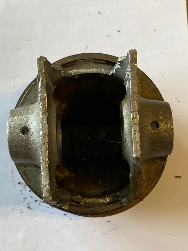

				600 CCM
Et pourtant elle tournait bien,
suffisamment pour faire deux sorties
Un peu bruyant quand même

				Faut voir le côté positif: le kick est plus facile à descendre !

				C' est quoi, un casque étrusque ?..

				Qu'est ce qui est venu exploser le piston ???
La vis de l"épurateur ???

				Il reste l essentiel les segments et les deux alésages de l' axe , le reste c'est du poids mort

				Yes
Toujoujours est-il que ça marchait
l'origine de la casse?  sais pas
Surrégime?
toujours est-il qu'au démontage, tout était ok....sauf l'amalgame de copeaux dans la crépine, et le morceau manquant de la chemise

en tous cas, la vis d'épurateur était bien à sa place
si quelqu'un a une autre idée?

				razblanchard a écrit : ↑04 mars 2020, 17:42
Yes
Surrégime?
Il n'est pas bien gras le piston, un manque d'huile peut-être et pas de marque sur la bielle
mais d'un autre côté une bielle est quelque peu plus résistante aux chocs qu'une jupe du piston
mais il y a le trou dans la chemise qui est aussi bien difficile à expliquer

				un strip tease... ! l'a fait tomber les jupes !
j'vois que ça !

				les jupes, les jupes
il est plus facile de courir les jupes relevées que le pantalon baissé!

				pour ça qu'elle tournait encore bien !
