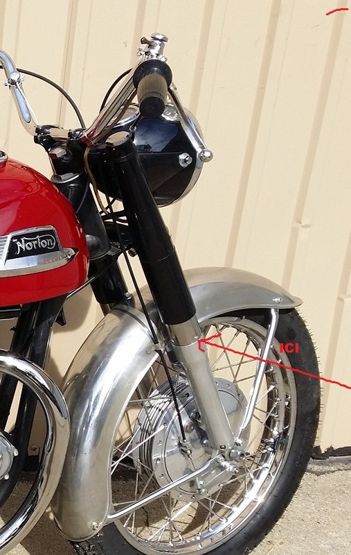

				Sur une fourche roadholder ,comment se fait l'étanchéité  entre ces deux pièces , voir la flèche sur l'image ?
Soit entre le fourreau du bas en alu et la pièce en acier chromée qui ce visse dans le fourreau ?
il y a-t-il un joint entre les deux ?

				D'origine, y'a rien, mais j'y ai déjà trouvé un joint papier, qui devait pas servir
à grand chose. Pour éviter surtout que le saloperie n'y rentre, tu peux mettre un joint torique fin
et bien gras pour qu'il puisse glisser au serrage.

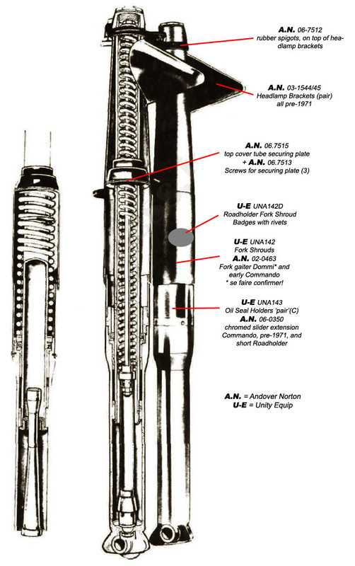

				RMT-roadholder.pdf

				Un peu de pâte à joint...

Et au prochain démontage on imagine le fourreau serré à mort dans l'étau pour desserrer, avec pince étau et grosmarteau, l'écrou bien collé par la pâte. On imagine aussi le peigne à filets et les doigts de fée pour décrotter pendant des heures les filetages et les rendre réutilisables si par miracle le fourreau a survécu au serrage dans l'étau. Recommencer ensuite, bien sur, avec le deuxième fourreau.
NAAAAN ! Tu mets le joint papier qu'on te donne epicétou!
Va pas faire le con!

				Petite question subsidiaire, la moto en photo est-elle tienne?
				Re: Fourche Norton ?
				Publié : 10 mars 2020, 20:50
				Quoi, il m'aurait caché une belle Atlas modèle US avec le guidon corne de vache ???
