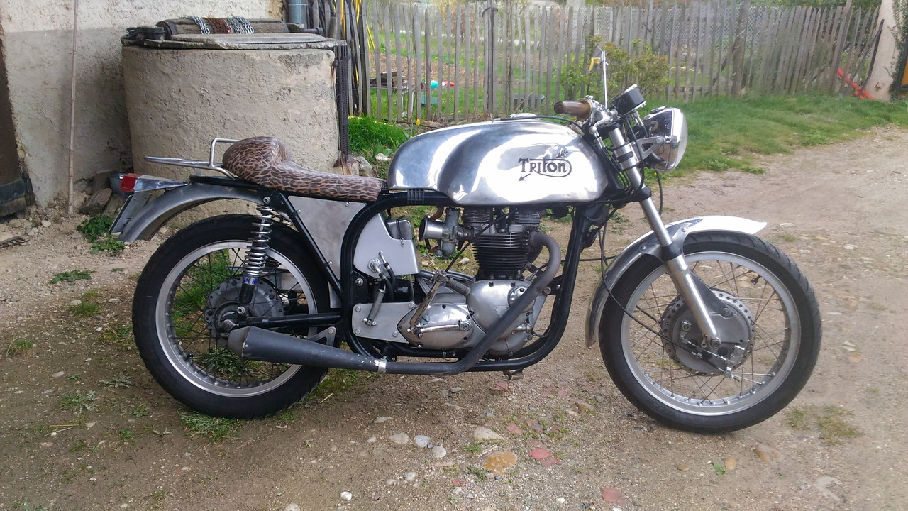

Pour un cadre large avec la fourche roadholder, vous me conseillerez  quelle longueur d'amortisseur arrière ?
Ceux qui sont sur cette photo ont un entraxe  de 33 cm !

Mais 33 cms, je crois bien que c'est l'origine.
Après, si tu trouves que c'est trop, tu peux enlever un ressort à un des amortos, et le monter, mettre en butée compression
et tu vois si le pneu touche kake part. Et tu en déduis si tu peux raccourcir ou pas.
Mais tu modifieras l'assiette de la moto inévitablement.

				C'est bien 33cm d'entraxe sur le Triton et l'Atlas. Quand au TLS Norton, avec la plaque rigidificatrice, pour un usage routier civilisé en anticipant les freinages d'urgence, il va très bien.

Et ça fait du bien, merci des réponses, je garde mes amortisseurs en 33 d'entraxe .

				Une fourche de Commando étant plus longue qu'une fourche de Dommie, on met généralement des amortisseurs de commando (330mm) avec une fourche de commando, et des amortisseurs de Dommie (303mm) avec un fourche de Dominator.
Mais ça, je suppose que tout le monde s'en fout!
				Re: L'ergastule
				Publié : 20 mars 2020, 17:36
				Put'1 Bertrand tu fais chier.
Je suis allé vérifier et j'ai une fourche de 720mm (de l'axe au dessus du bouchon) sur l'Atlas et sur le Triton. Ce sont des fourche de Domi dans les deux cas, des tubes courts.
Par contre, après demontage des sacoches, j'ai effectivement des amorto de 303mm sur l'Atlas et 330 sur le Triton. J'etais poutant sur d'avoir les mêmes sur les deux motos (et des deux cotés
Du coup, je ne sais plus quoi te dire. Je n'ai pourtant pas l'impression que les 330 soient trop haut...

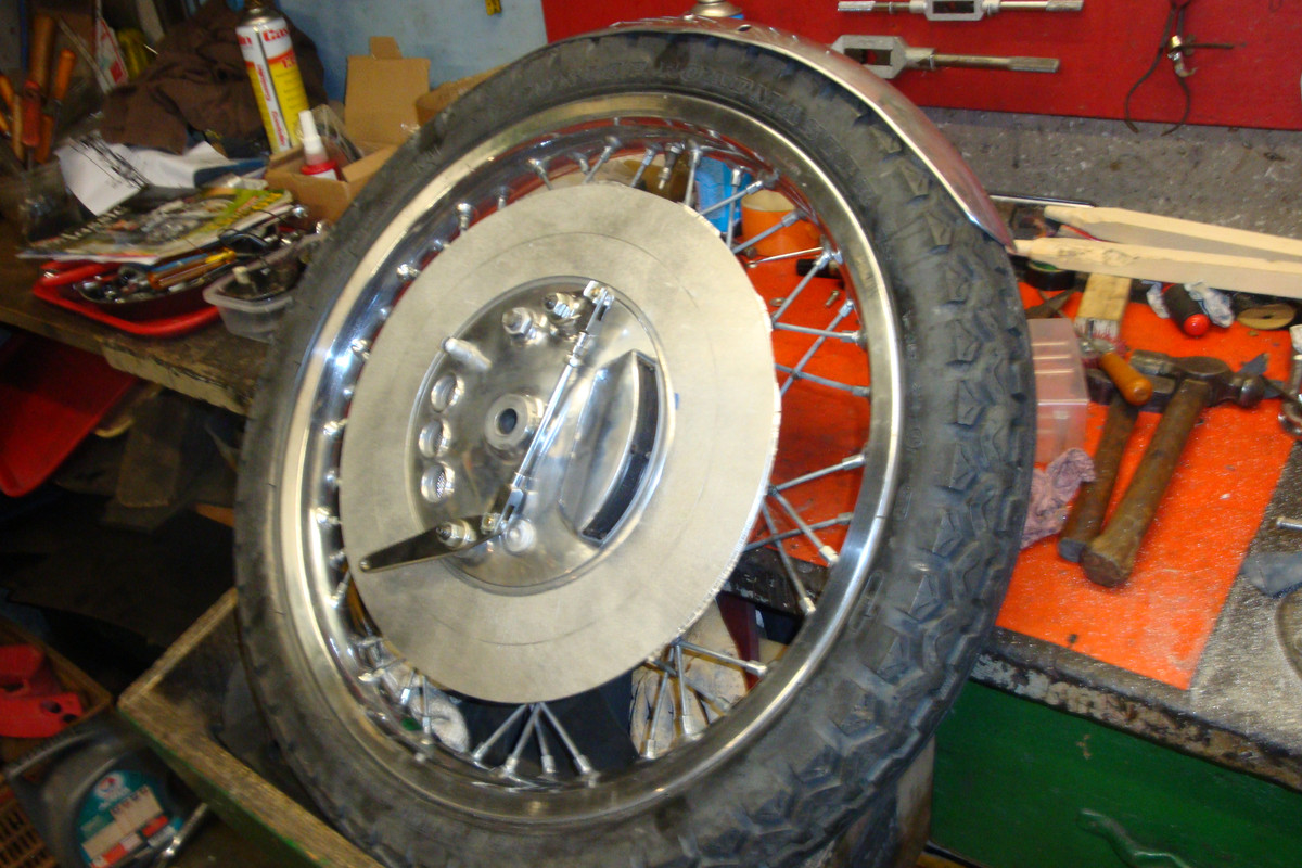

				Aller, fabrication d'1 sliver , et hop !
Dur dur de découper à la cisaille, j'ai pas les bras assez gros !!!

				La scie sauteuse marche très bien pour ça.

				Ah oui c'est une frette peut-être comme disent les anciens au bouseland.
