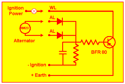

				par Chine
				Re: temoin de charge
				Publié : 25 mars 2020, 20:48
				par brunob
				Ca peut servir...
				Publié : 25 mars 2020, 21:25
				par Chine
				brunob a écrit : ↑25 mars 2020, 20:48
Ca peut servir...
Les choses compliquées ne sont que l’addition de choses simples en fait
