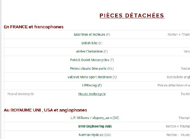

Sinon y a une page de liens

La page de lien est celle ou l'on retrouve des ref comme E9493  du parts manual ?

				Quand tu dis les pro français, tu parles de qui ?
Je ne trouve que des fournisseurs étrangers classic british spares ...

optiiiic 2000

				Publié : 25 mars 2020, 19:43
				par guyader
				Machines et moteurs ne fournit plus pour les Triumph.
Pour seulement des roulements, faut lui poser la question...

				Dawid74 a écrit : ↑25 mars 2020, 19:15
Pour ma part, aprés avoir vagabondé outre manche et France, c'est Chatokhine
Pour les roulements : TLR avec les réferences, comme beaucoup
