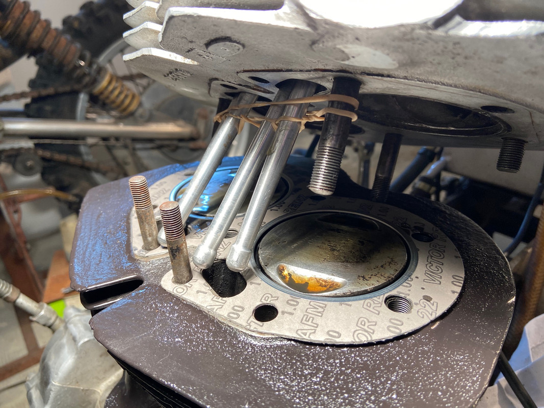

Quand je remonte une culasse Norton, je fabriqué un peigne en carton un peu serré sur les tiges: je trouve ça plus facile que les élastiques qui ont tendance à laisser baguenauder les tiges...
Mais auparavant, je pose les tiges dans leur puits en m'assurant que le pied est bien positionné dans le poussoir bas, et je fait un trait au feutre sur la tige, à hauteur du plan de joint. Ça permet de s'assurer qu'elles tombent bien en place lors du renfilement dans le bloc cylindre, car parfois, elles ne se positionnent pas bien en pieds. Si le trait de feutre ne correspond pas au plan de joint, c'est sûr que le pieds de la tige est à côté du poussoir...

Et le petit "chouy" de graisse pour coller la tige sur le poussoir...

D'abord, pour Zerton, nouveau merci, car les tiges de culbus admission et échappement sont les mêmes que celles de 850 que j'avais sous le coude.
ça tombe d'autant mieux que celles de 650 sont indisponibles...
Donc nettoyage de mes "vieilles tiges" et réutilisation
pénurie d'élastic: une rondellede chambre à air voiture fera l'affaire (tendue par un fil enroulé sur le goujon d'une trappe de culbuteur)
remontage sans problème immédiat sauf:... 2 tiges ont glissé à côté des rotules.
Raz le bol ce système
j'ai donc mis les tiges dans les puits- la prochaine fois je collerai à la graisse-
et repose de la culasse; alignement facile des tige avec les culbus.
La suite fin d'après- midi
le carton me paraît aussi une bonne idée
mais les premières fois que j'ai remonté une culasse de commando, je connaissais pas le truc des élastiques, j'ai donc commencé par les tiges dans les puits, et ça marchait très bien...je sens que je reviens à grands pas à ce système!

Perso comme Zerton un petit peu de graisse au pied des tiges sur les poussoirs, une fois la culasse juste reposé je vérifie qu'elles tournent bien librement dans leurs logements en haut et en bas,caches culbus enlevés bien sûr,ceci dit à deux c'est encore mieux,un qui "gère" la culasse l'autre les tiges. 8)

Les tiges en premier dans le cylindre, je n'ai pas essayé mais il me semble que ça ne passe pas...
Pour la repose de la culasse, je pratique en deux temps:
1- Renquiller la culasse équipée avec les tiges maintenues par le peigne en carton
2- Pose sur deux tasseaux bois hauteur 30mm, ce qui permet de passer les doigts entre le bloc cylindre et la culasse pour poser les tiges sur les poussoirs et aligner les repères comme mentionné avant.
3- Retrait des tasseaux et pose de la culasse sur le joint en surveillant le positionnement des tiges dans les culbuteurs.
Le premier culbuteur à surveiller, c'est celui qui attaque la tige qui est en position haute (Normal: il y a au moins une soupapes ouverte sur les 4 ! )
