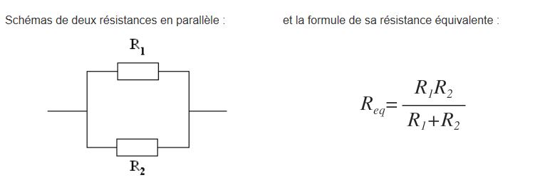

				elmo , on ne parle pas de tension , d'intensité ou de puissance mais de resistance
en serie , les resistance s'aditionnent
en parallele , c'est plus compliqué a calculer
