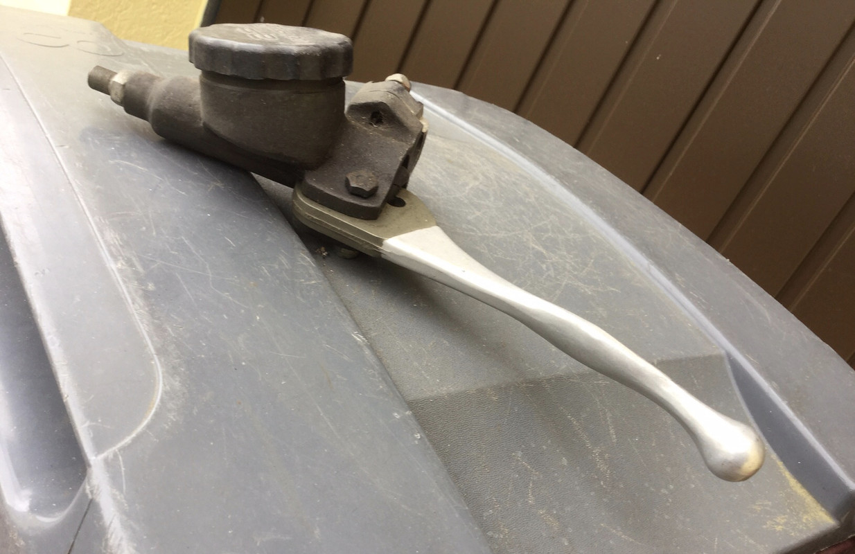

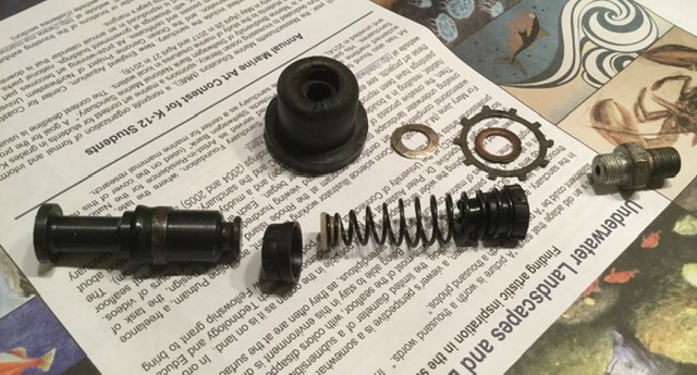

Salut,
Pour cet émetteur LOCKHEED,
Savez-vous où je peux acheter un kit réparation qui lui convient.
C’est un diamètre 15,9 mm
Ça me semble standard, merci.

Attention, il y a deux diamètres, le tien doit être le petit ø, soit 5/8", à vérifier quand même.
Le gros ø est caractérisé par une double marque sous le filetage de sortie
ET
Messages : 4045
Localisation : din ch'timi
Re: Émetteur Lockheed
Message non lu par ET »
Correction votre honneur, si je me gourre-je pas, c'est un embrayage dont tu disposes, donc un seul ø 5/8"

Bon, c’est vrai c’est un émetteur d’embrayage, bravo à cet œil averti.
Oui, 5/8, j’ai bien mesuré (accès réduit) 15,9 d’où ma question si on retrouve ce diamètre dans la game.
Cette image pouvait faire diversion dans ma requête.
Avec le souhait que ça existe toujours donc trouvable sans difficulté.
Alors si vous avez une piste.. merci.

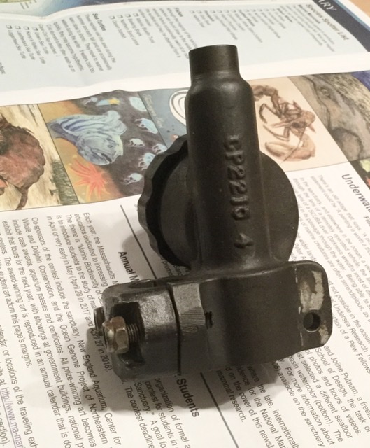

AP racing fabrique toujours : https://apracing.com/special-vehicles/m ... r-cylinder
la référence du kit : CP2215-20RK

Zerton c'est pas le même kit pour le maitre cylindre classique et le premier modèle AP Racing (frein ou embrayage), il faut absolument celui-ci
https://www.triumph-spares.co.uk/ap-rac ... p2215-20rk
