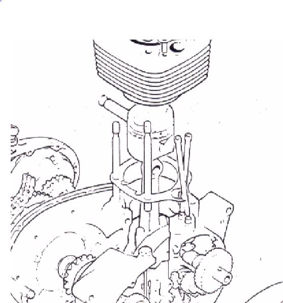

				denis13 a écrit : ↑29 avr. 2020, 20:57
 je n'ais pas de revue tech. sous la main
c'est le worshop du TR25 mais a part deux trois trucs de partie cycle , c'est pareil qu'un B25
tr25w-work-part-1.pdf
tr25w-work-part-2.pdf
