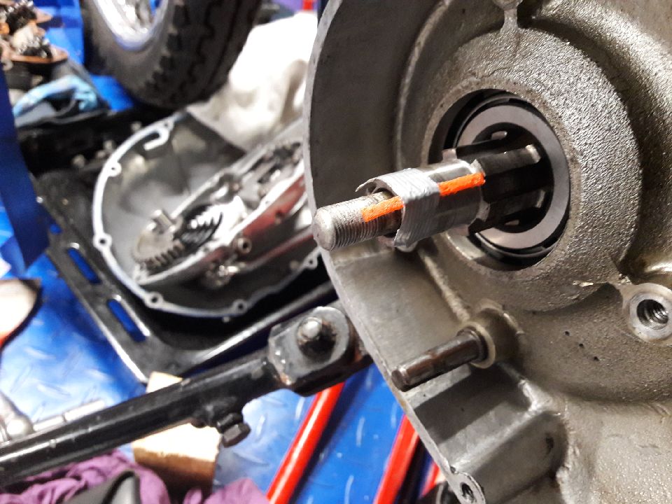

Il y a quelque temps lors d’une discussion j’avais précisé que sur certaines t120 les longueurs de Vilo étaient différentes d’ou L’impossibilite De caler le rotor correctement avec les entretoises consacrées.
Confinement oblige j’ai démonté les 2 moteurs.
Que personne ne me dise qu’ il faille employer l’entretoise de t 140 ça marche pas.
Alors on se débrouille
Merci l’ami qui a donné la cote de l’entretoise entre Vilo et pignon de sortie moteur sur sa t 140 je suis parti de la.
En image

c'est pas tout simplement le goujon 7 dont la longueur est differente ?

Gigi si c’est la même carotte un brin de debroussailleuse
Philippe non ce n’est pas la longueur du goujon qui pose PB
L’un des Vilo est un 70-71
L’autre un 72-73
Amusez vous avec ça
Je cale d’abord le pignon de sortie moteur avec la cloche et ensuite le rotor avec le stator ça demande pas mal de démontage
