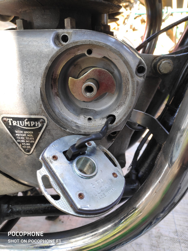

Bonjour à tous.
J'ai beau chercher dans le Workshop Manual, je ne comprend pas comment sortir le carter alu qui "couvre" la pompe à huile et la pignonnerie d'arbres à cames.
Il me semble que la pièce mobile située sur la queue d'arbre à came d'échappement et qui sert à l'allumage empèche l'extraction.
Comment ça s'enlève ? Il faut un extracteur ?
Photo ci-dessous

Exact, il faut extraire la pièce dont tu parles.
Je n'ai pas exactement la même que toi (plateau Boyer chez moi).
C'est un emmanchement conique. Chez moi il vient très facilement en tapotant GENTIMENT sur le côté, ou avec 2 tournevis.
Je crois qu'il existe un moyen avec une vis longue dans l'axe de ta pièce qui viendrait s'appuyer au fond du trou de l'arbre à came et ferait donc extracteur. Mais je ne l'ai jamais fait.

Hello pour moi
Workshop Bonneville 750 & tiger 750 - section B31-32
J'ai pas vérifié la manoeuvre est expliquée surle blog lowbrow customs (usa) pour la 650 voir si c'est identique
Re: T140 couvercle carter pompe à huile
Publié : 15 mai 2020, 11:39
c'est un emmanchement conique comme le guidon de ton velo
tu tapote sur le centre et ça doit sortir

Merci pour ta réponse Elmo.
Ca confirmerai ce que je pense. J'ai enlevé ce carter il y a pas mal d'années et je me souviens pas avoir utilisé un quelconque extracteur que je n'ai d'ailleurs pas.
Ca m'embête de faire ça "en force", je vais attendre pour avoir d'autres avis.

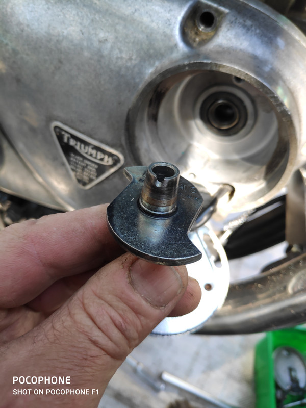

C'est sorti, merci.
