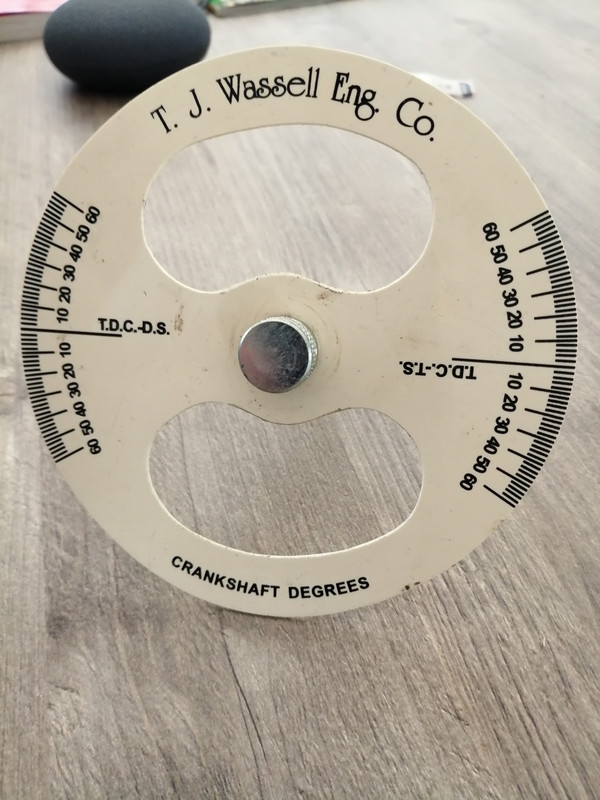

Salut, j'ai ce disque pour caler l'allumage electronique de ma t140 , le probleme c'est que je ne comprends pas a quoi servent les graduatins et en quoi sont elles exprimées ..Ca ne correspond pas au degrés ,ni a des m/m ,et pourtant c'est bien marqué degrés dessus ,les anglais auraient ils aussi un autre systeme de comptage en degrés ?
(je vais me servir de l'autre coté du disque pour en faire un a la Francaise ,mais j'aimerai bien comprendre...

ça c'est le disque que l'on met sur le vis du plateau d'allumage
vu les arbres a cames ne tournent pas a la meme vitesses que le vilo
ça correspond aux degrés du vilo
tu met au point haut correspondant a l'allumage , tu fait un trait de marqueur sur le carter et tu revient en arriere a 38°
pour le disque que l'on met sur le vilo , voir dans les pages techniques , y en a un a telecharger a la taille d'un vieux CD

c'est un disque que met sur l'arbre a came mais qui t'indique les degrés du vilo

Il n'est pas prévu pour aller sur la queue du Mickey vilo .
Ceci étant, il y a marqué dessus en grand briton: Crankshaft degrees. Ça cause bien de ce que ça veut dire. :P

je trouve plus pratique de mette le disque sur la queue de vilo coté gauche
et c'est bien de chercher le PMH au comparateur , mais comment il sait si il est sur le cylindre en phase d'allumage sans jeter un œil aux culbus
Moi aussi, d'autant que sur Norton, t"as pas trop le choix !
Et comment il sait si son cylindres est en phase d'allumage ? Il a peut-être regardé avant la vidéo... :roll:

OK,mais alors que veux dire TDC DS d'un coté et TDC TS de l'autre ?
Re: Degrés ou quoi ?
Publié : 05 juin 2020, 12:47
TDC , point mort haut
DS = Driving side , primaire coté gauche
TS = timing side , distribution coté droit

je me lance dans le calage de la distribution, comment faites vous pour fixer votre disque sur le vilo ? et avec quoi parceque mon outil ne va que l'arbre a came de l'allumeur .
