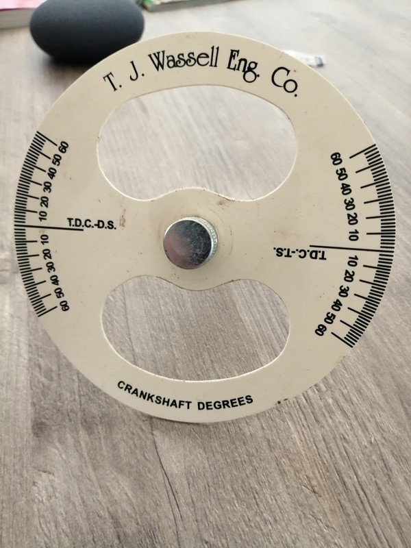

Dans l'optique d'une future utilisation (possible) , où trouver des comparateurs (pour le PMH) et disque pour calage de la distribution, pas trop cher évidemment :mrgreen:

Scorpio,j'ai le disque si tu as besoin je t'envoie une photo propre et apres tu te debrouille pour le coller sur un plastique ou autre....

pour la deuxieme ou troisieme fois
ce n'est pas un disque pour caler la distribution , mais un disque qui se met sur l'arbre a came pour caler l'allumage
les graduations ne sont pas les memes

Mais oui bien sur quel c..!! je me suis encore planté dans mes photos ..
Image ca c'est le disque que tu trouve sur la technique ,et ca c'est l'outil que j'ai fait pour mettre sur le vilo
Image un vieil ecrou epaulé de vilo, un bout de tube ,un ecrou au bout ,le tout collé a l'epoxy
