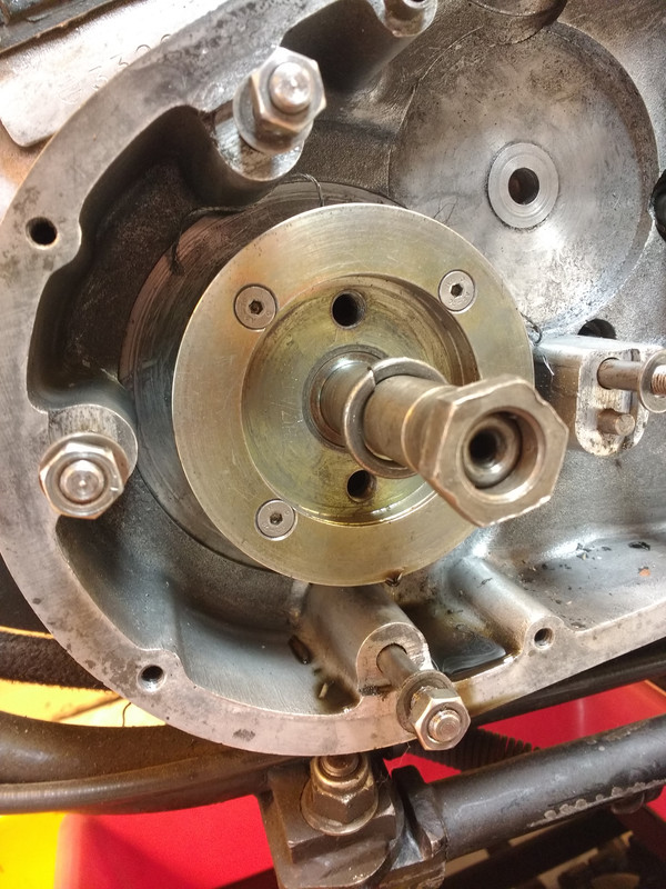

qui saurait me donner le pas des vis (les deux petites) de l'extracteur (n° 064.297) du pignon de vilebrequin de transmission primaire d'une Norton commando ?

bon ben mes vis ne vont pas, (dommage, elles sont belles) sur cette Commando (850) il y un kit courroie
qui proviendrai de chez Norvil ...
Alors si vous avez les dimensions de ces vis là, ça nous dépanneraient achement bien ...
Merci ...

en farfouillant j'ai trouvé un post (http://www.motos-anglaises.com/phpBB3/v ... 1&start=60)
sur le MAC ou l'on parle de 3/8 24 tpi UNF ce qui à vu d'œil pourrait le faire.
Malheureusement le post s'arrête sans conclusion ........
Je vais tourner une vis d'essai à moins d'une réponse entre temps ...
Merci ...

Je serais surpris que Norvil ait mis un autre filetage que ce qui se faisait à cet endroit là.
Mais les entrées de tes taraudages ne paraissent pas en très bon état, ou c'est cra cra seulement ?

je crois qu'il ne te reste plus qu'à percer deux autres trous et les tarauder pour des vis qui te conviennent.
Mais j'avoue que cela ne vas pas être simple, avec la queue du vilo...

Salut. 3/8, c'est 9,5mm. Essaie de passer un taraud de 10 dans les trous existants, et mets des vis de 10mm.
