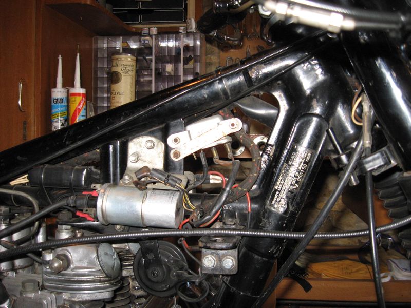

Sur ma T120 , voilà où et comment sont installées les bobines.
Amicalement

C 'est la même que Tricadi. ( qui a du beau linge dans le garage)Je vais la fixer au même endroit.

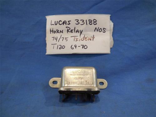

Hirondeau a écrit : ↑19 juin 2020, 09:45 Bonjour.
Amicalement
Bonjour Hirondeau,
c' est quoi le boîtier juste au dessus des bobines HT ?
De même pour le boîtier noir en arrière de celles-ci, fixé sur le cadre ?
Si ce n' est pas indiscret, merci.
Re: Où monter une bobine double Trispark sur Triumph TR6C
Publié : 03 oct. 2021, 09:08
c'est le relais klaxon monté sur des motos a 2 avertisseurs le boitier dans de la chambre a air doit être un Boyer ou similaire

Normalement le relais des klaxon est monté dans le boitier ou il y a les condos
Publié : 04 oct. 2021, 09:29
Pour moi, le montage hirondellien est bien conforme à l'origine .... Philippe , comment tu mets le relais dans le petit préservatif noir qui protège les condos ??? :shock:

les winthorn horns d'origine avaient été remplacés hélas par un seul klaxon, et sur la platine qui les maintenaient, il y avait d'après vos dire un condo si je comprends bien.
( sur la part list, nommé horn relay )
Merci Jean Pierre pour les compliments à propos de ce doux breuvage écossais, en plus du bon goût, tu as l'oeil :lol: :lol: :lol:
C'était bien un Boyer dans la chambre à air, remplacé il y a quelques années par un Trispark.
