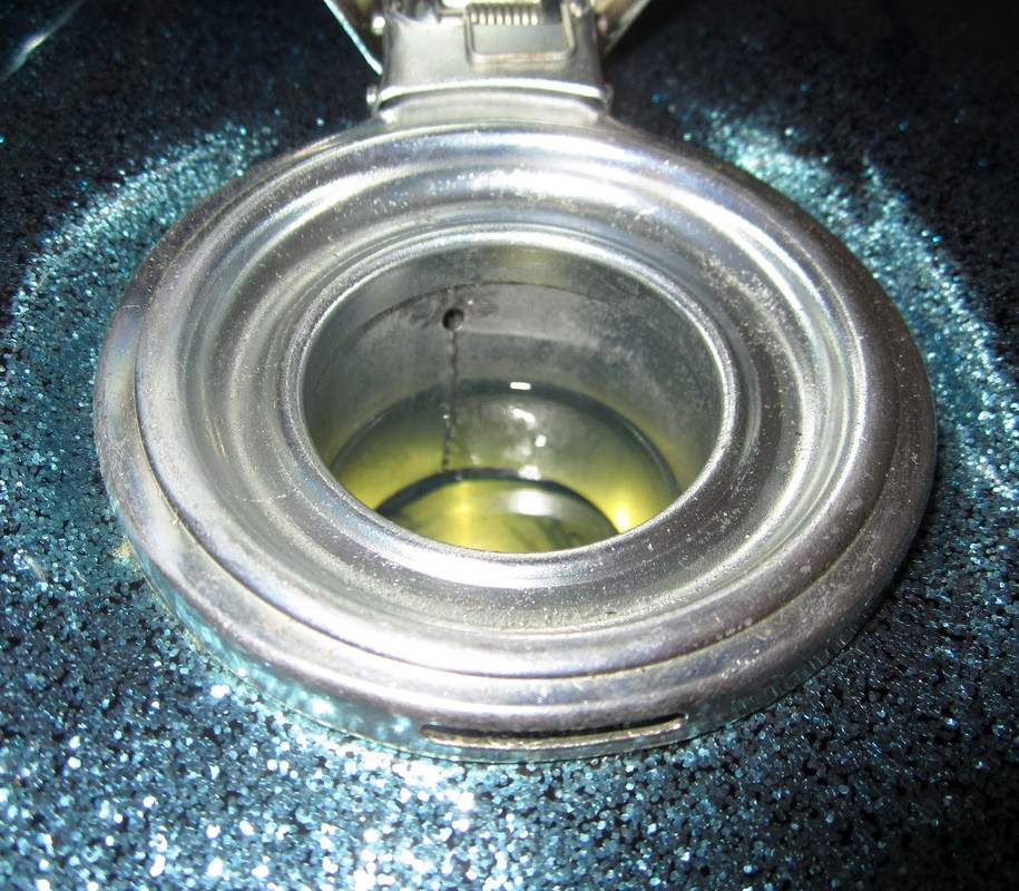

Je me suis lancé ce matin pour mesurer la contenance du réservoir et là je me rends compte que le tube du bouchon mis en place d’une longueur de 5 cm, génère une poche d’air dans le haut du réservoir.
La solution est de faire un trou, mais il ne faut pas que les copeaux tombent dans le réservoir.
Et mettre de la graisse sur le forêt ne résoudra pas tout, non?
En effet les copeau vont rester collés à la graisse, mais pas tout…
Et si je m’arrête au bord inf du tube, il y a à peine 15 litres, il manque au moins 2 litres, alors je fais quoi??
Avec 2 litres ça peux te sauver d’une panne d’essence sur la route...
J'ai déjà préparé un bouchon en caoutchouc et aspirer les copeaux qui tomberont dans la tube, mais ceux qui vont tomber derrière le tube??
Bon il y a normalement des filtres sur chaque robinet et un filtre à l'arrivée d'essence sur les carbus...
Une idée??

Et en perçant en retournant le réservoir, bouchon en bas ?

Peut être qu'avec un aimant ......

Ouaip, l'aimant est ton ami. J'avais fait ce travail sur la 1000 SP il y a ...euh.... on s'enfout, c'est loin !

Pour le sortir, tu le découpes à la grignoteuse...après, tu pourras le replier et le sortir...j'ai fait ça une fois avec une chicane baladeuse dans un silencieux de Veloce.

C'est pour éviter que le pistolet bascule et vienne endommager la peinturlure.
L'enlever, c'est compliqué à mon avis, faire deux trous dedans fastoche, même si l'attaque en biais est rigolote.

Voilà c'est fait, et j'ai ajouté 3 litres, donc le réservoir contient plus de 18 litres.
