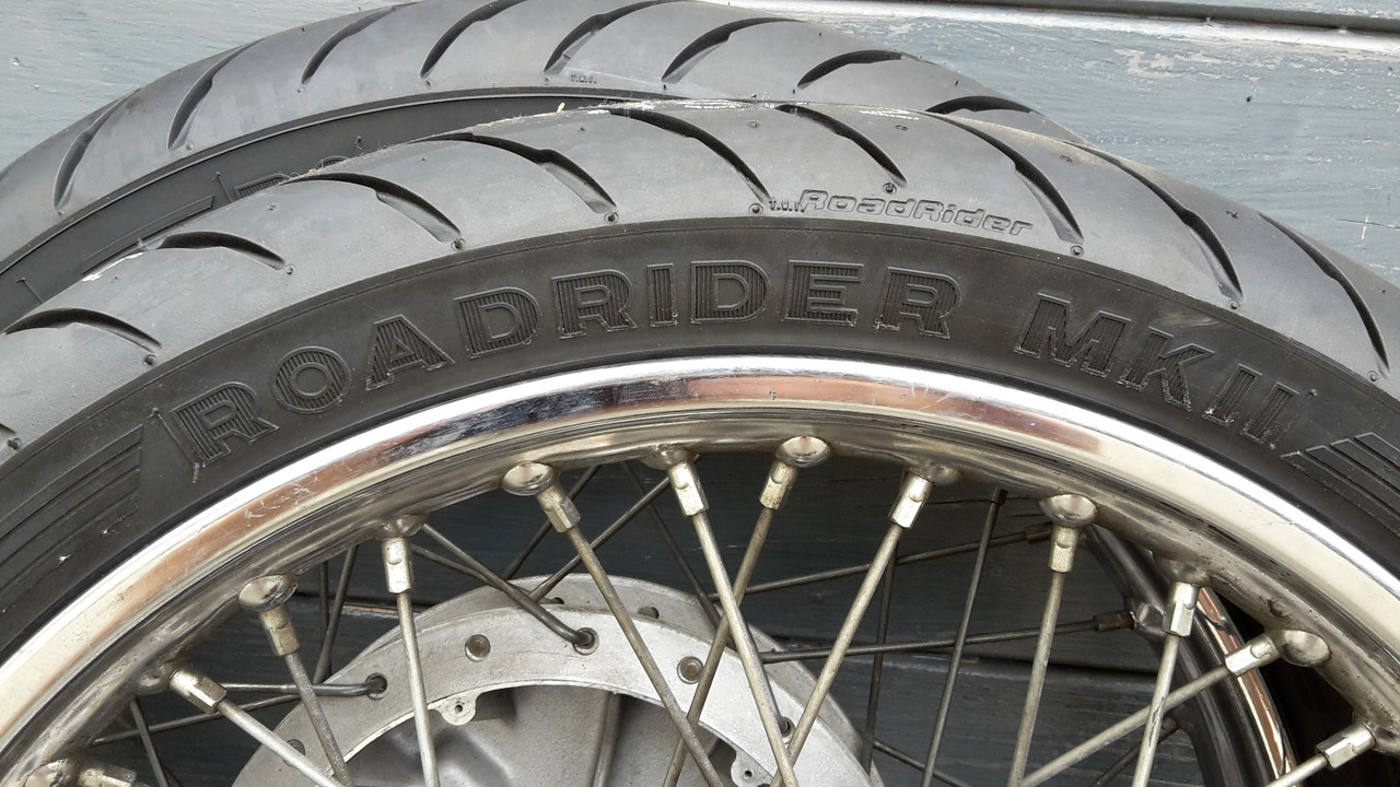

Publié : 07 août 2020, 22:33
par joe
nouvelle monte de pneu des remplaçants du AM 26 . inspiration commando...... Chez Avon , semble t'il ?
Re: usure pneu sur commando
Publié : 08 août 2020, 08:38
par Bougnat
j'ai remarqué également au remplacement du mien !
