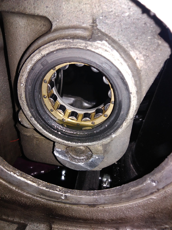

Vous avez quoi comme chaine secondaire sur vos t140
? Le précédent propriétaire a mis une did 530vx bien trop large et celle-ci a attaqué mon carter ! La 530 vx fait 23mm est ce que quelqu'un à l'a largeur d'une 530nz ? Ou une autres marque en renforcé à me conseiller .

Tu comprends maintenant pourquoi la cale bronze et le pignon ont cassé. La chaîne a poussé la cage à aiguilles qui elle même a poussé l’arbre.
Bon courage cages à changer si possible. A étancher dans tous les cas

par Minigaz14
FRANCK a écrit : ↑09 juil. 2020, 21:18 Tu comprends maintenant pourquoi la cale bronze et le pignon ont cassé. La chaîne a poussé la cage à aiguilles qui elle même a poussé l’arbre.
Je ne sais pas si le casse viens de là car visiblement la cage n'a pas été attaquée et même si c'est gras ma boite ne fuyait pas .
