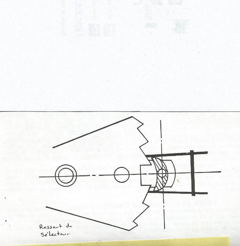

Ou mauvais réglage du gear selector pawl, justement entre le ressort en épingle.
Re: Première qui saute ...
Publié : 12 juil. 2020, 23:14
Le gear sélector pawl est en forme de croissant, hachuré.

J'ai lu ici plusieurs fois depuis quelques années qu'il convient de régler le ressort de manière à ce que le gear selector pawl,
le "croissant" donc, se positionne toujours idéalement et à la même position après avoir actionné le sélecteur.
Tu dois donc caler ton carter comme tu veux dans un étau, mettre le sélecteur en place et l'actionner.
Tu vois exactement le travail de ce système ô combien ingénieux et absolument pas perfectible...

Il y a aussi un sens de montage pour ce fameux ressort (le brin avec deux angles en bas). Là, tu as remonté et ça va marcher, mais des fois que ...

je l'ai mis dans le sens indiqué par le revue technique, donc en principe c'est bon de ce côté là ............
