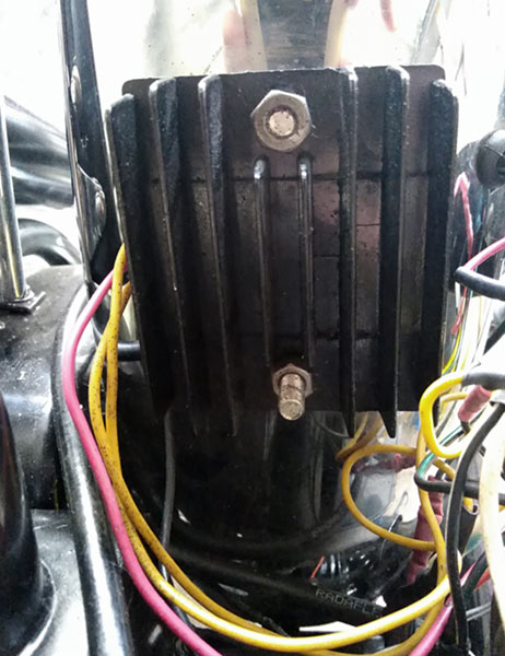

L'électricité et l'électronique n'étant pas mon truc je me pose des questions au sujet du régulateur monté sur la Venom...
Je pense qu'il s’agit d'un Podtronic qui est fourni avec le Kit alternateur/démarreur
(kit déjà monté quand j'ai eu la Veloce il y a un peu plus de deux ans)
Depuis quelques temps, code/phare allumé l'aiguille de l’ampèremètre plonge à gauche, même moteur en marche (voir 2èmm vidéo)
L'alternateur fonctionne bien, car lorsque le contact n'est pas mis, que le moteur tourne (magnéto) et que j'allume
le code ou phare je vois bien l'intensité de l'éclairage augmenter avec l’accélération et au dessus de 2500/3000T la tension non régulée
pourrait sûrement griller une ampoule.
Le plus étrange c'est qu'a l'usage la batterie ne se décharge pas, malgré de nombreux démarrages et même en roulant en code...
Je viens de changer l'ampèremètre par un neuf tout métal dont l'aiguille est bien plus stabilisée, mais moteur en marche et code allumé
l'aiguille reste toujours dans le moins...
J'ai branché un multimètre pour mesurer la tension à la batterie (je ne sais pas si c’est la bonne méthode)
et moteur en marche on voit les mesures s'affoler (2èmm video) de 10 à 19V...
Est-ce normal docteur ?

Donc mesure de la tension avec le rouge + et noir (masse) du régulateur :
Entre le ralenti et 2000 / 2500T j'ai entre 8V et 14V environ,
ensuite si j'accélère parfois ça chute pas mal et d'autres fois ça monte à 25V
un peu comme sur la deuxième vidéo avec des chiffres qui bougent beaucoup (le multimètre n'a pas l'air d'aimer ce qui sort du régulateur)...
Si je branche une ampoule à la place du multimètre, au dessus de 2500T ça éclaire beaucoup plus
que la normale et ça ne chute jamais contrairement au multimètre(qui a peut-être un mauvais contact...)

J'ai bien l'impression que le régulateur est mort...

Pas sûr que ce soit un Podtronic, ça ressemble de loin mais...
Je vais me renseigner auprès des créateurs du Kit Alton, il me semble qu'ils montent à présent des régulateurs de scoot...
Dernière modification par Shadock44 le 27 juil. 2020, 09:53, modifié 1 fois.

En effet ça merdoie pas mal côté régul...
Avec le contact la batterie fait tampon donc ça ne monte pas trop haut, mais elle risque de ne pas aimer.
Ce qui m'étonne, c'est que phare ou code allumé l'intensité de l'éclairage ne varie pas selon le régime moteur...
En l'absence de régulation l'intensité de l'éclairage devrait pas mal augmenter en accélérant non ?

Comme Philippe, je pense aussi que ton RR est mort
La partie redressement n'est sans doute pas stabilisée, ce qui donne des variations importantes de tension
La partie régulation ne fonctionne plus, ou ne remplit plus son office si les valeurs de référence sont fluctuantes
C'est la batterie qui fait tampon, elle doit être de bonne qualité pour absorber des tensions aussi élevées. Ou alors l'intensité qui sort du RR est faible, ce qui ne serait pas surprenant.
Comme conseillait il n'y a pas si longtemps MichelM, essaie de trouver un RR moderne, de type mosfet (Shindengen FH020AA), en neuf ou occasion. Ils sont en triphasé, mais qu'importe, il suffit de brancher 2 fils jaunes. Le rendement est largement supérieur, et la puissance par phase dépasse allègrement celle de nos alternateurs Lucas. Donc pas de souci pour un fonctionnement avec 2 fils seulement

Je me demandais simplement si ça se montait sur mon alternateur qui n'a que 2 fils en sortie (Biphase ??) mais apparemment oui,
d'ailleurs le Podtronic a un fil coupé (inutilisé)
Voici l’alternateur monté, avec ses deux fils en sortie :
J'ai eu Hervé H au tel qui m'a confirmé que c'était bien un Podronic et que d'après les symptômes, j'avais soit de la tension sans puissance soit l'inverse...
Et m'a conseillé de trouver un régulateur monté sur n'importe quelle 125...
Mais si les mosfet Shindengen FH020AA sont meilleurs, je vais essayer d'en trouver un.

A mon retour de vacances, le Shindengen Mosfet FH012AA (Yam 1300F) commandé (49€ port compris) était sagement dans la boite aux lettres.
Je n'ai pas trouvé de FH020AA, mais à priori, après avoir épluché le super topic de michelm que je remercie au passage :
viewtopic.php?f=3&t=35307 Le modèle FH012AA devrait convenir. (?)
J'ai bien branché la masse 'fil noir) à droite du connecteur noir et le + (fil rouge) à gauche
et les deux fils de l'alternateur (jaunes), l'un au milieu du connecteur gris et l'autre à droite (je n'ai pas fait de pont sur le 3èmm connecteur)
Je vire le Podtronic tout en gardant ses fils pour installer le Shindengen FH
En testant la tension, j'ai compris pourquoi mon multimètre s'affolait : posé sur le réservoir (même avec de la mousse) il n'apprécie pas du tout les vibrations
de la Véloce... Donc une fois en main, ça se stabilise. (du coup le Podtronic était sûrement bon...)
En accélérant, ça charge bien sans monter trop haut mais l'aiguille de l'ampèremètre neuf ne réagit toujours pas...
Par contre dès que je branche le phare ou le code, l'aiguille de l'ampèremètre plonge (encore et toujours) dans le moins.
Quand je coupe le contact, le moteur tournant toujours grâce à la magneto, les phare/code réagissent et s'éclairent toujours aussi bien à l'accélération
et sont totalement allumées dès 2000-2500T, donc je n'ai pas de problème du côté de l'alternateur.
En fait pas de gros changements... Comme disaient Mulder & Scully "la vérité est tailleurs" ...
J'imagine qu'il y a un pâté dans le circuit, mais là ça va pas être simple à trouver.
