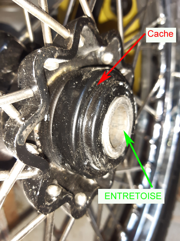

J'ai réussi à extraire le roulement gauche, mais je ne comprends pas un truc avec le roulement droit.
A l'extérieur de la roue, un cache (qui doit protéger le roulement de la poussière, j'imagine) vient "coiffer" le roulement et une entretoise entre le roulement et ce cache.
Ce cache est il vissé ou simplement enfoncé en force????

D'après le dessin, on dirait bien qu'il est simplement emmanché.
Entre peinture et vieille crasse, il ne sortira peut-être pas facilement...

ca serait bien de sortir le cache pour y voir plus clair , je sent bien l embrouille
Re: Roulements roue AR B31
Publié : 28 juil. 2020, 23:16
Je l'ai eu avec 2 démonte pneus. Immédiatement sans résistance. Je voyais la tôle de ce cache plus épaisse.
Et c'est bien un cache anti poussière.
Dessous il y avait une rondelle feutre pleine de rouille ensuite l'entretoise avec son épaulement pour recevoir la rondelle feutre et enfin un écrou pas à gauche plein de rouille. J'ai eu une angoisse, mais non, je l'ai dévissé très facilement. Aucun filet abimé, avec ce que je lui ai foutu dans la gueule comme coups de masse, on peut dire que BSA, c'est de la qualité.
