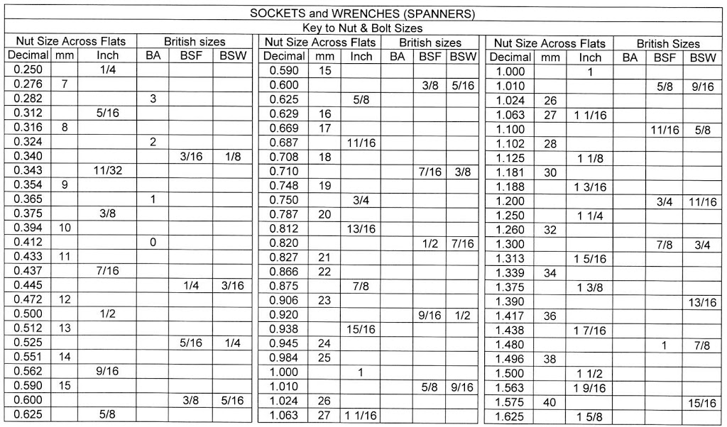

Publié : 30 juil. 2020, 16:09
si c'est du british , la taille de la clé correspond au diametre de la vis (withworth , bsc bsf etc )
si c'est de l'americain , UNF UNC (a partir de 68 environ) , la taille de la clé correspond a la taille de la tete; comme en metrique
https://www.motos-anglaises.com/techniq ... outillage/

J’ai imprimé un truc dans ce genre pour mettre dans mon garage :
