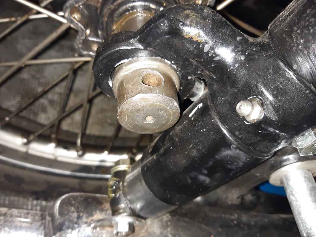

Ca je ne pense pas. Le 1/2 axe est traversé par la broche qui assure le serrage final de tout l'empilement des roulements de roues de l'entretoise à l'intérieur du moyeu et des différentes entretoises.
Le 1/2 axe est serré sur le cadre donc fixe. Et la broche vient serrer tout l'empilage sur la face droite du demi axe. Donc même frein enlevé et 1/2 axe en place, serré, tout l'empilage serré sur ce 1/2 axe, la roue de devrait pas avoir de jeu.
Le 1/2 axe est constitué de 3 cylindres de diamètres croissants de la gauche vers la droite (de la moto) :
-un premier cylindre fileté
-un deuxième comprenant 2 méplats, ces 2 méplats s'enquillent dans l'ovale du cadre et peuvent glisser d'avant en arrière pour pouvoir régler la tension de la chaine. Donc à l'intérieur du cadre ce cylindre est lisse et c'est sur cette partie que vient se positionner le flasque, le roulement et donc l'entretoise dont on parle .
-Si l'entretoise est absente le roulement (et donc le tambour) peut glisser vers la gauche mais pas vers la droite car il est bloqué par le 3ème cylindre. Le flasque non plus n'est pas bloqué et peut glisser sur ce cylindre mais lui vers la droite. Sans cette entretoise, ce sont les machoires de frein ou une de leur pièces d'actionnement qui vient régler l'écart flasque/tambour.
Donc si je me goure pas, effectivement l'entretoise est obligatoire, métallique et c'est elle qui règle l'écartement entre le tambour et le flasque.... Je crois qu'il n'y a pas beaucoup de doute.
Je l'ai commandée on va bien voir. Mais comme Carcaien, je ne crois pas que l'absence de cette entretoise soit la cause du jeu de 1 ou 2 mm que j'ai au sommet du pneu.

Il faut commence par serrer cote tambour
Et ensuite tu serre la broche coté droit
Re: Frein AR M21/20
Publié : 18 août 2020, 09:53
Philippe, je n'ai que :
Un gros écrou qui serre le 1/2 axe sur le cadre
Un écrou moins gros qui serre la broche sur l'écrou du 1/2 axe.
Je n'ai rien à droite (mis à part que la broche est transpercée pour pouvoir y introduire une barre : tournevis ou autre)... il n'y a pas d'écrou à droite. Tu veux dire qu'il faut que je serre par la tête percée de la broche?
Re: Frein AR M21/20
Publié : 18 août 2020, 10:05
Ben oui
Tu bloque d'abord cote tambour et ensuite tu serre a fond a droite
C'est la meme technique sur tout les moyeux type QD
Re: Frein AR M21/20
Publié : 18 août 2020, 10:09
par carcaien
Là Philippe à bon .
Mais comment tu faisais pour serrer la broche ....... :roll: :?:
