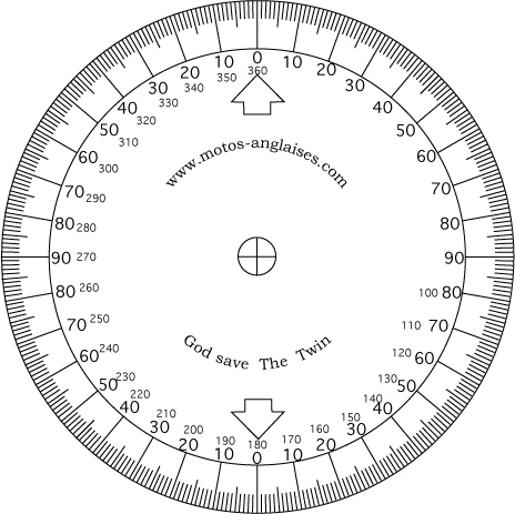

Un disque gradué est tellement pratique que ça ne vaut pas la peine de s'en priver !
Ici:
https://www.google.com/imgres?imgurl=ht ... egUIARD3AQ

Le plus pratique c est le disque indiqué par zerton monte en bout de vilo avec un réglage sans doute vers 36 degrés en sens anti horaire.

zerton a écrit : ↑21 août 2020, 14:57 Un disque gradué est tellement pratique que ça ne vaut pas la peine de s'en priver !
Ici:
https://www.motos-anglaises.com/techniq ... ue-gradue/
