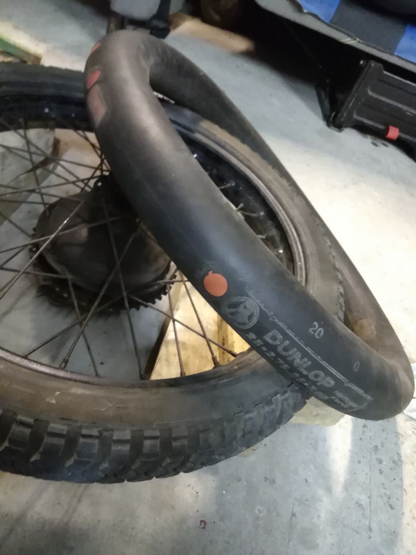

Bonjour à tous,
Par curiosité je me demandais quel âge pouvait avoir ce pneu et cette chambre air que je remplace sur une BSA b44 Victor.
Qu’en pensez vous ?
Vincent

Le pneu est vieux,craquelé,rouille autour de la valve,perso je change les 2 après avoir vérifier le fond de jante.

Oui Francis, pas de doute sur le fait qu’il faille changer les deux mais je me demandais quel âge pouvait avoir les 2 car ils paraissent bien anciens

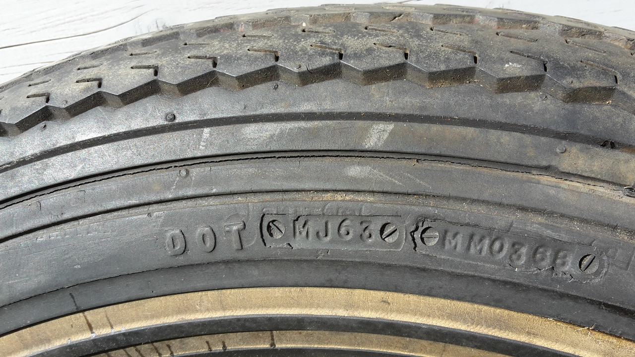

normalement il y a la date de fabrication sur le flan du pneu / 4 chiffres qui donnent l'année et la semaine . j'ai ce pneu pas usé , dur comme du bois , en déco dans l'atelier / mars 1968 .

Pas de datation obligatoire avant 2000.

On faisait 2 fois plus de kms avec ces pneus de cette époque,gomme dure,depuis quelques années la moitié, gomme tendre,moderne quoi..
