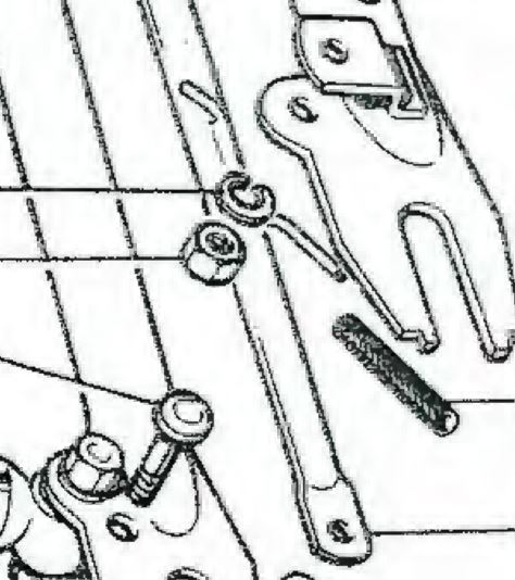

Merci pour les photos, tout ça a disparu sur ma moto. Le tuyau qui va vers l'arrière doit servir de mise à l'air, un seul tuyau en direct du reniflard moteur au réservoir d'huile comme je voulais faire, risque de mettre ce dernier en surpression.
D'après le schéma ci-dessous, peux-tu m'indiquer en fonction des lettres A, B et C qui va où?
Après vidange du bas moteur, faut-il remettre de l'huile (je ne sais pas par où) ou je peux démarrer comme ça?
Re: Ecoulement d'huile Triumph T120
Publié : 09 sept. 2020, 15:07
par philippe c
A vers l'arrière de la moto (le long de la boucle du cadre qui tient la selle, puis sous le garde-boue au milieu tenu par des colliers pour guider jusqu'à ressortir),
B vers le réservoir d'huile et C vers le moteur.

le graissage de la chaine se regle par la vis pointeau 26
et elle est relié ensuite au tuyau soudé sur la barre de maintien du tambour arriere
