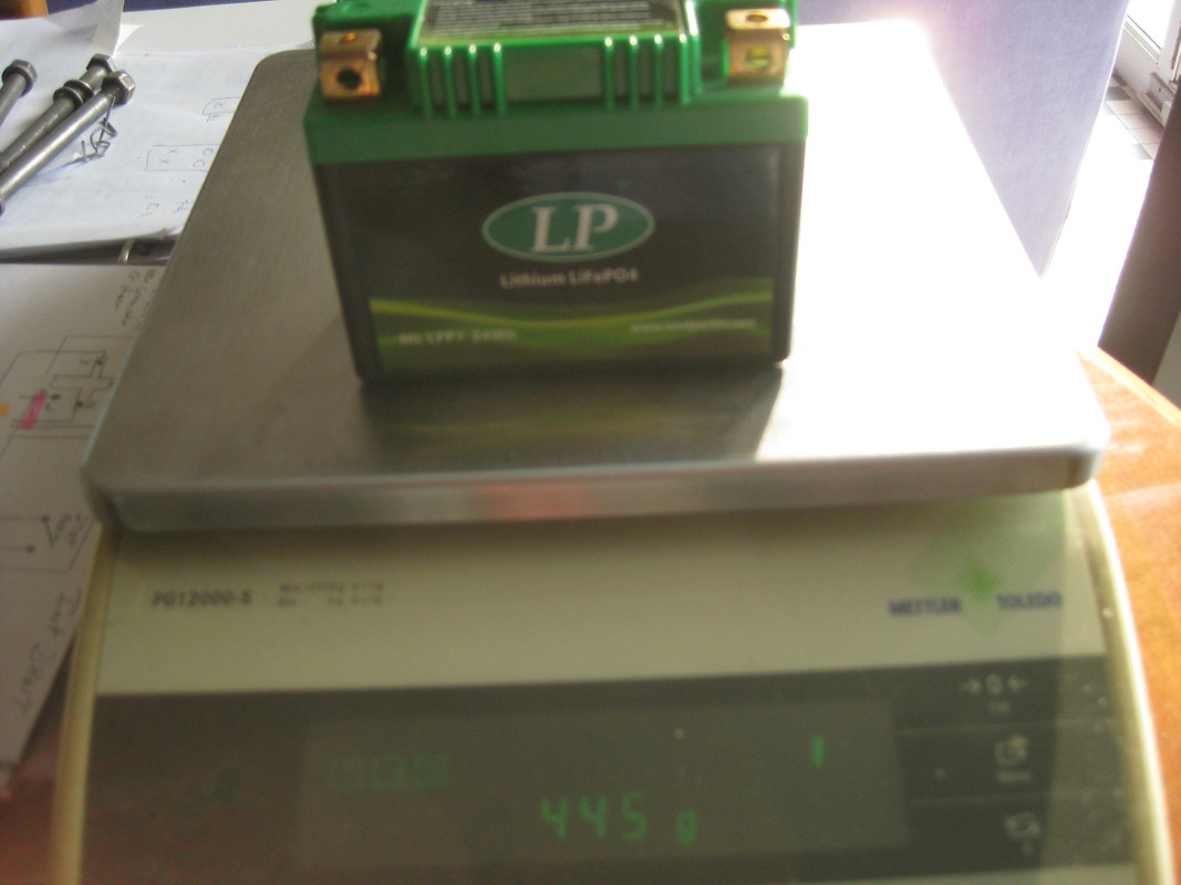

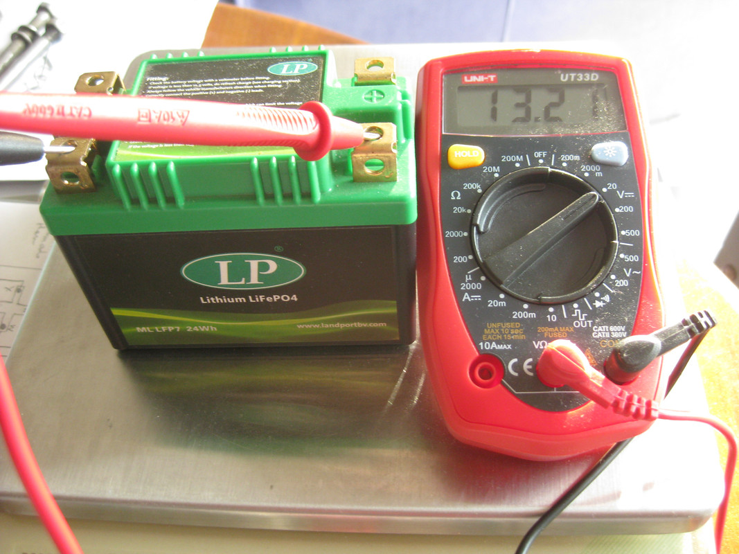

par Bonifun
Hello,
Y a pas photo
Après 4 mois dans l'armoire
