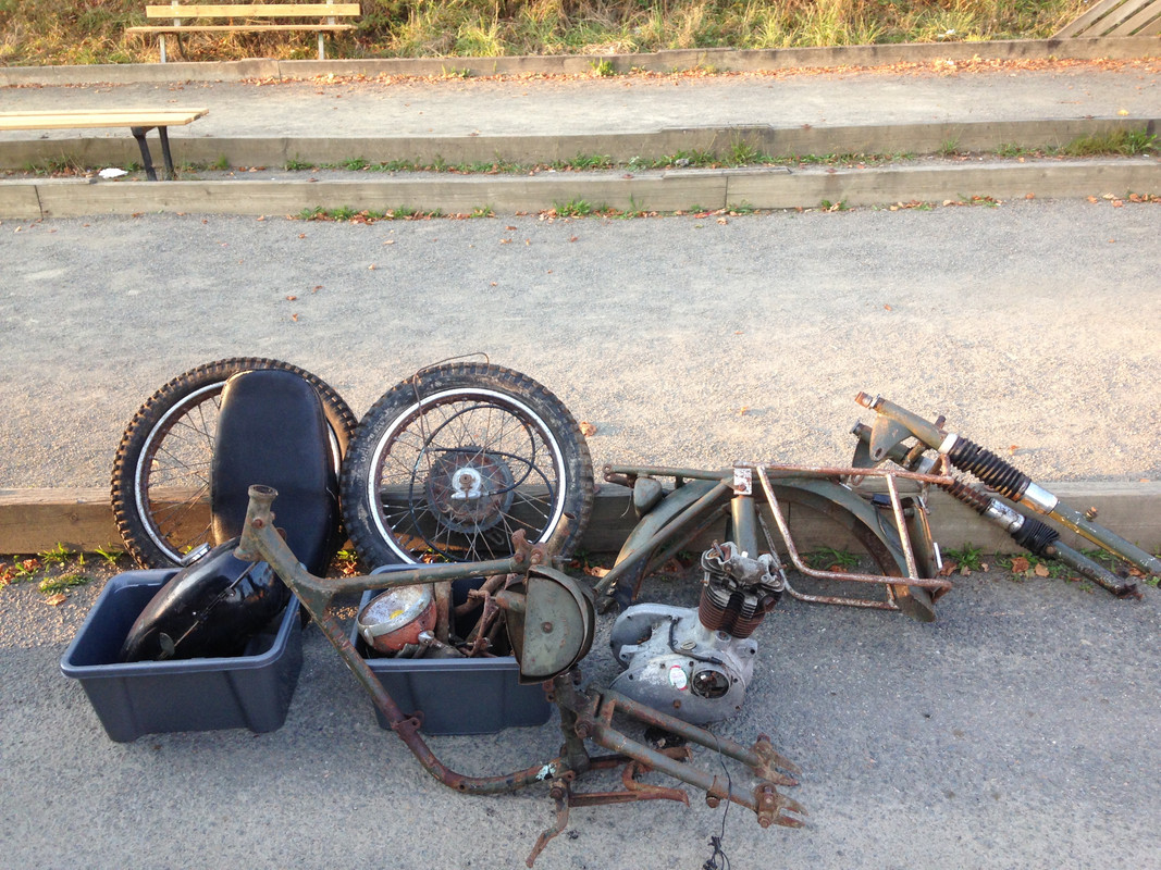

j'ai acheté par LBC une cub ex-armée . Mauvaise surprise: la corrosion!
Pour la partie cycle,je pense m'en sortir: j'avais un peu de pièces d'avance .
Pour le moteur je vais avoir besoin d'aide : conseils, adresses, et pièces (selon état au démontage)
Ci joint photo ...
Merci à ceux qui voudront bien m'aider!

les bacs en plastiques ont l'air d'être en bon état, c'est déjà ça !

elle serait de quelle année ?

il te faut de la doc, peut être en français, car moto de l'armée française et trouver des fournisseurs( pas beaucoup de connus)

Y'a quand même un peu de boulot et un bon grand nombre de pièces à compléter. Ne pas espérer un coût réduit pour la restauration.
De visu, ce qui pourrait poser problème est l'apparente et profonde corrosion en bas du cadre ( au niveau de l'axe des repose-pieds notamment ) mais c'est peut-être une impression visuelle.
Autrement, c'est une très attachante petite moto.
Sauf si souhait trial : changer la couronne sur roue arrière pour une moins dentée.
Pour les pièces:
Meriden off road (comme indiqué par Joël 29)
Greystones entreprises ( boutique e.bay ... pas trop rapide dans ses envois mais assez fiable)
Feked pour le tout-venant et notamment une bonne bobine 6V ... pour laquelle il faudra prévoir de fabriquer des pattes de fixation spéciales (pas le même entraxe que celle d'origine)
Pour l'année, cela ne te servira pas à grand chose de la connaître ou la préciser. La référence ex-armée française suffit souvent, même chez les anglais, à en identifier les composants.
Autrement : tiger cub Mountain
Si tu veux des précisions car je connais très bien cette moto, passe moi un MP.
ps : c'est quoi cette espèce de tube qui ressemble bizarrement à une tige de selle de vélo juste derrière la fixation de la boîte à filtre à air - réservoir d'huile ?

l'année ça sert a utiliser la bonne part list
