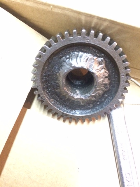

Le probleme c'est que je ne trouve aucune info ni spécification precise et claire sur la mesure de l'extracteur pour le K2F Magneto pour la Royal Enfiel Model J d'apres guerre qui vend Hitchcoks.
PS: Mais bon, vu que 5/8" est plus petit que le 11/16" des BSA ou la 1" des Triumph Pre Unit, j'ai plus d'espoir encore de trouver un extracteur pour le pignon de Carmela. Mon pignon de la magneto a été bricole (pas bizarre apres d'avoir vu les bricoles sur la boite de vitesses), avec une soudure de renforcement et il en a l'air d'avoir refait le filetage a nouveau... (aie, aie, aie..., ça me fait beaucoup de peur, les pignons de distribution tous sont dans un magnifique état, et j’espère que le restaurateur n'aie pas modifie le pas de filetage interne du pignon pour viser le corps extérieur de l'extracteur et qu'il aie été respectueux avec le pas de filetage d'origine)

Philippe, l'extracteur c'est pour l'engrenage de distribution R.E. et non pour la magneto (je pense que surement chaque constructeur de motos aura un engrenage de distribution pour traîner l'axe de la magneto différent, avec mesures differents et nombre des dents différents et pas de filetage différent pour monter sur la même magneto MO1 Lucas).
Surement l'erreur de compréhension soit pour ma faute et ma manque de détresse pour m'exprimer en français de maniéré précise.
Je ne sais pas si l'engrenage a été remplace par un autre d’après guerre ou non.
Mais en regardant la photo on s'aperçoit très clairement qu'il a été bricolé.
