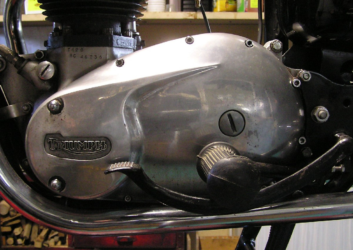

par Thierry35
gigi a écrit : ↑27 sept. 2020, 18:34 S'il n'y a pas le trou derrière , ce sont des carters des premières séries de unit ...
Sinon, personne pour te prêter un carter avec trappe ???? c'est quand même le plus facile ..
Et, ah, oui ,en 69 et les années suivantes , il y a un filigrane Triumph qui se répète sur le cartouche où est frappé le numéro moteur ...
Comme tu peux le voir sur la photo, mon carter moteur n'a pas de cartouche pour le N°. De tout ça, j'en déduis donc que le moteur n'est pas celui d'origine, mais serait un modèle antérieur à 1968. Cette affaire de N° refrappé me laisse tout de même perplexe. Ca ne sent pas le bricolage ou la magouille, je ne voit pas d'ancien N° meulé.
Du coup, y a-t-il des particularités sur les moteurs qui permettraient de les dater approximativement?
