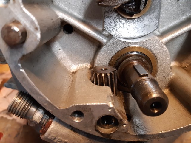

Je remonte le bas moteur de ma C11 , le vilebrequin est bien libre sans jeu ( roulement changé , bagues verifiées ) mais lorsque je remets le pignon de la distribution entrainant la pompe à huile la rotation du vilebrequin est plus dur . l'entrainement de la pompe à huile ne tourne pas librement !
Est ce normal cette dureté ?
Le moteur n'a pas tourné depuis de longues années , mais n'avait pas eté ouvert
Comment verifier la pompe ?

Déjà, est-ce que la pompe présente des points durs en la faisant tourner à la main après avoir versé un peu d'huile dedans?
Si oui, il serait bon de l'ouvrir, de tout vérifier et nettoyer. Surtout bien tout repérer pour pouvoir tout remonter pareil, y compris remettre les pignons dans le même sens.
Certaines pompes tournent aussi un peu difficilement à froid, mais une fois chaudes tout va bien. A vérifier après l'avoir faite chauffer avec un décapeur ou même un sèche cheveux.

En effet, il semble qu'il y ait soit un souci de pompe, soit d'entraînement de pompe.
Essaie déjà en retournant le pignon sur le vilo, si son usure est aussi prononcée que celle du pignon sur la pompe,
ça peut jouer.
Sinon, enlever la pompe et nettoyage. Ce qu'il faudra faire de toutes façons.

Pompe sortie , bien difficile à tourner lors du demontage . Apres le nettoyage et legere chauffe du corps , tourne un peu mieux mais reste dificile à la main , besoin d' une pince pour faire tourner
peut on en verifier le fonctionnement avant de la remonter sur le moteur ?
Avez vous un schéma du circuit de graissage ( principe )
J'ai aussi sortie la vis avec ressort et bille sous le carter de dynamo, quelle fonction ?
MERCI

Ça doit tourner librement à la main.
Il faut sortir les pignons, faire un repère dessus comme pour une distrib pour que les dents se retrouvent à la même place,
et bien nettoyer les axes et les alésages, il doit y avoir quelques vieux dépôts bien collés.

Et si elle est toujours dure, tu peux la rôder en la faisant tourner avec un peu de Mirror ...
Re: pompe à huile C11
Publié : 14 oct. 2020, 00:06
.... ou de dentifrice
