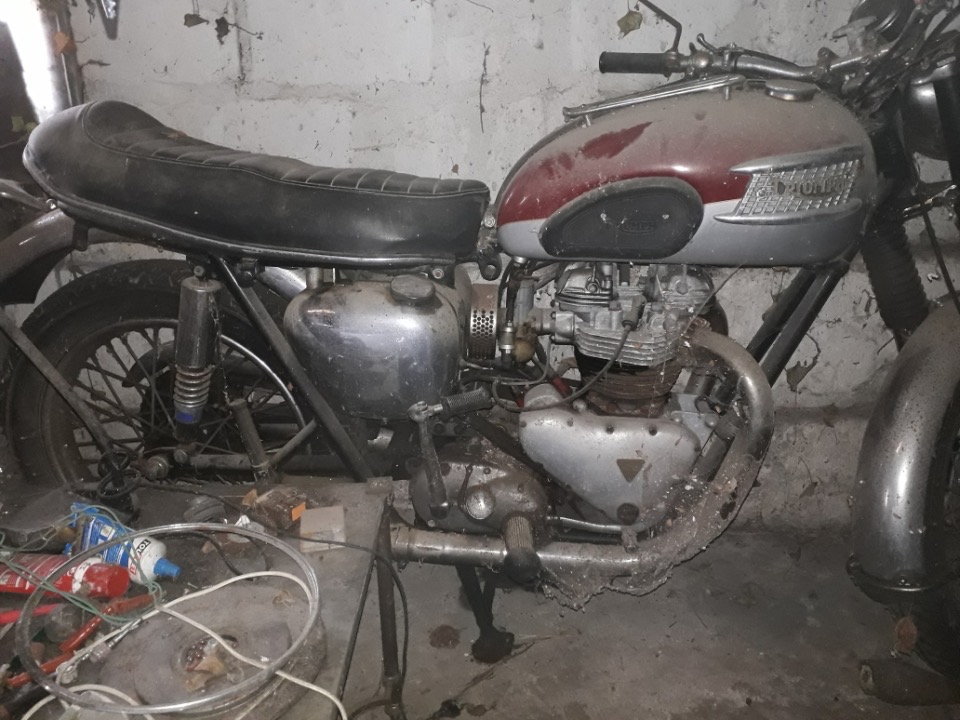

Bonjour à tous,
Je m’appelle Bonnie, je suis restée endormie depuis 50 ans. Je vous présente mon propriétaire : il se prénomme Patrice et à 57 ans. Il va tout faire pour me remettre en route pour de nouvelles aventures et compte sur vous pour lui donner de précieux conseils. Merci d'avance, à bientôt.
Bonnie et Patrice.

Bienvenu à toi,bonne base de restauration.De quelle région es-tu ? (il y a des picards compétents içi)

Bienvenue à toi !!
Moteur monocarbu...pas sur que ce sois une Bonnie...les spécialiste t'en diront plus !
mais c'est une très belle base de restauration

vu la couleur , je dirais TR6 de 61/62
qu'est ce qu'il dit le numero du moteur ?

Bonjour , philippe .
Les numéros moteur correspond a une 1959
Par contre la partie cycle le numéro correspond pas ( F 4613 ) ?
Je n'ai pas la carte grise
Moto récupérer gratuitement on ne fait pas le difficile

Et bien je te la rachéte le double !
C'est le rêve absolue, une vieille Triumph dans son jus... Quoi qu'elle a déjà du être restauré ou du moins, elle devait rouler il n'y a pas si longtemps. Merci pour la photo de la belle encore endormie...
Bienvenu sur le MAC, tu es au bon endroit pour la rêveiller !

avant le numero du moteur , y a le type
le cadre est un double berceau construit entre 60 ET 62
le modele 60 est sorti a partir de aout 59 mais tes couleurs correspondent a un TR6 de 61/62

Le type t110

donc c'est une partie cycle de TR6 de 61 ou 62 remonté avec un moteur de T110 de 59 ou 60
le T110 avait la nacelle de phare en 59/60 et en 60 ils avaient la baignoire
