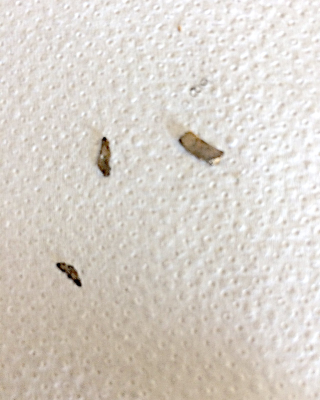

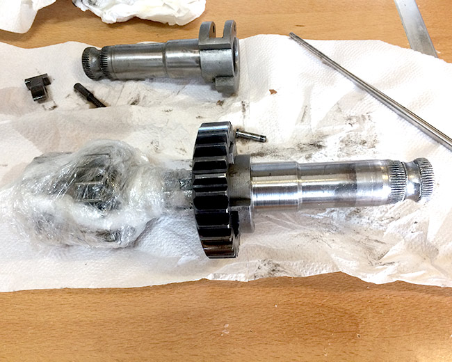

Hier soir après minuit j'ai pu enfin démonter la boite.
Tous les écrous étaient pratiquement desserrées. Heureusement le pignon de première était bien placé avec le congé de la cote du roulement.

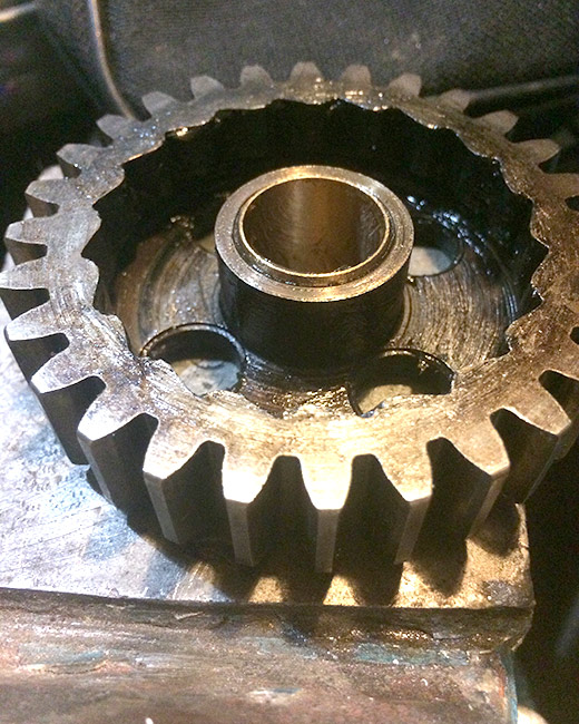

Il n'y avait aucun dégât dans la boite et ce que j'ai vu a été une marque de frôlement entre le corps du cliquet de l'axe du kick contre l’intérieur du pignon du kick et que la douille en bronze de l'engrenage avait casse un petit morceau.

Heureusement j'ai un nouveau jeu de douilles en bronze neuves pour les engrenages et que j'avais médité il y a longtemps de comment faire extraire tous les douilles de leurs sièges dans les engrenages et j'avais recherche et garde des poussoirs "ad hoc" pour le travail.
La neuve douille de rechange repose en ce moment dans la caisse plus froide du congélateur pour la mettre dans sa place ce soir ou demain.
J’espère que le problème aie été un mauvais serrage du couvercle, le faible serrage de l’écrou du mainshaft (tel comme a suggéré zerton), et le mauvais accouplement entre la douille en bronze neuve de l'axe du Kick contre la vielle et endommagée douille de l'engrenage du Kick.

Dans l’intérieur de la boite il n'y avait que des petits morceaux de l'ancienne bague en bronze. Apres d’y insérer la neuve dans l'engrenage j'ai du la polir un peu avec l'aide d'un petit peu de pâte d’émeri (seulement ce qui j'ai pris avec le point d'un cure-dent), entre les différentes pièces (la bague insérée dans son axe et après, sans l'axe, son rebord conique contre la bague en bronze de l'axe du kick), pour que tout se joint et se mise a l'aise avec les autres pièces.
