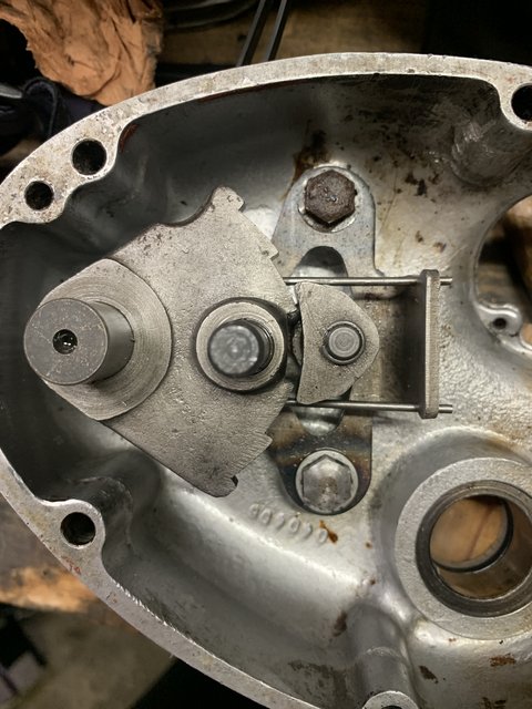

Les bras du ressort neuf n’effleurent pas le cliquet comme l’ancien, je fais quoi ? Un petit coup de pince pour légèrement les resserrer ?
Ancien ressort.

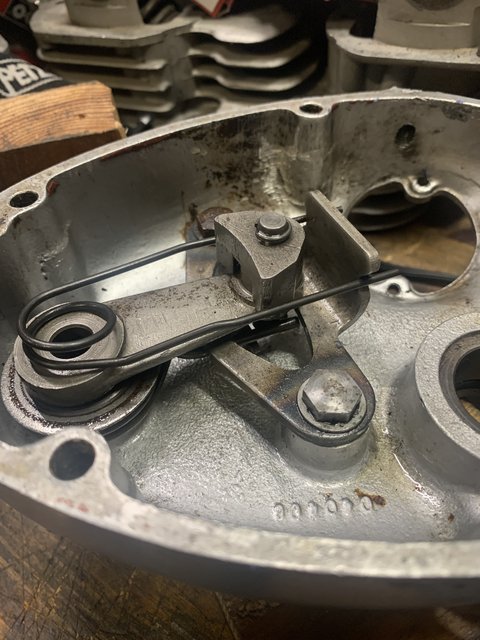

Le bras courbé du ressort se place bien vers le bas ?

bonjour,
pour moi c'est bon, je m'en va vérifier quand même dans la R T ....
Après vérifiage, il est dans le bon sens ...........

http://www.oldbritts.com/gearbox_a.html Photos en bas.
A priori ça devrait être bon comme ça. 8)

Il faut redresser les tiges et les resserrer ensuite de façon a ce que le rocher affleure les tiges

C'est fait j'ai légèrement redressé les bras du ressort, merci les gars, reste à faire un essai, mais avant ça, en posant le joint de kick (c'est un quadrilobe) au fond de son logement et en enfonçant la douille qui vient par dessus, je remarque que le joint a un très léger jeu entre la douille et le fond du logement, est-ce normal ?
Pièces n°80 et 81.
