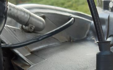

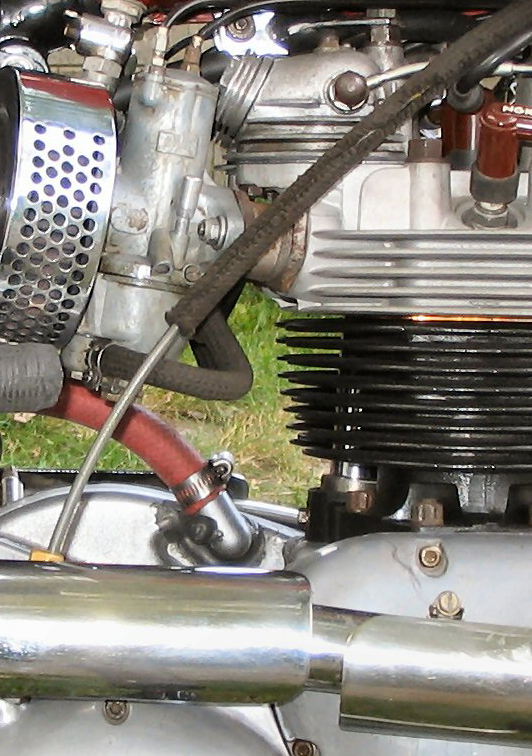

Je me pose cette question depuis quelque temps. Savez vous à quoi sert ce tuyau et ce câble qui sort du carter primaire sur certaines triumph?
Un lien avec un passage en courroie ?

le tuyau c'est le reniflard moteur a partir de 70
le cable c'est l'alternateur :roll:

Coté évacuation je reste à condensation comme les sèche linges, vu ce qui sort du reniflard. J'imagine qu'il avait mis cette évacuation pour évacuer l'eau/huile par un circuit plus court (et plus important), et ainsi réduire le phénomène de condensation, très présent sur les modèles antérieurs?
Je vois aussi que certaines ont un accès sur le bas moteur pour mettre une pige pour le contrôle de l'allumage mais ce n'est pas systématique sur tous les modèles. cela dépend aussi des années? ou des modèles?

Sur ton modèle, le reniflard sort par le carter primaire et donc le bas moteur et ce carter primaire communiquent entre eux pour que l'air gras puisse circuler. Tu n'as donc pas de joint spi au niveau du roulement de vilebrequin et 3 petits trous vers ce roulement qui permettent au niveau d'huile du primaire de se faire automatiquement (si trop d'huile dans le primaire, elle repart dans le bas moteur par ces trous). Il est donc important de mettre la même huile des 2 côtés, car au bout d'un moment elle vont se mélanger. Il faut aussi donc vidanger en même temps, sinon l'huile sale va se mélanger avec la propre.
Je pense que ce système permet d'augmenter le volume d'air et donc de diminuer la pression dans le bas moteur, donc les fuites.
Apparemment, tu as encore pas mal de choses à apprendre sur ton modèle. Regarde dans les manuels du site, tu trouveras plein de choses.

si ta moto est vraiment de 68 ? tu n'as pas de reniflard a travers le primaire
c'est directement sur le bas moteur
j'ai jamais ecouter parler de condensation dans le bas moteur , si t'as de l'eau qui sort de la faut t'inquieter

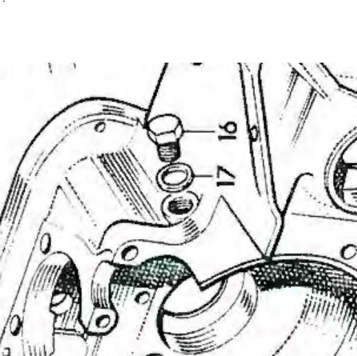

Je vais regarder cela de plus prés, pour info, je suis comme sur ce schéma:
Quelqu'un a des infos concernant mon questionnement:

TriTR6R, au sujet du tuyau #8 de ton shéma, je l'ai bouché vu que j'ai relocalisé le reniflard en hauteur et plus à l'avant pour ne pas faire comme les Unit Twin 650 de 1969 en montant
Ainsi installé, le moteur respire mieux et j'ai aussi enlevé le joint gauche du vilbrequin pour compléter une bonne respiration.
Sans oublier les trois petits trous du niveau d'huile

normalement , tu as le trou pour la pige en 68
tu as aussi la trappe sur le carter primaire avec l'onglet pour le repere du rotor
