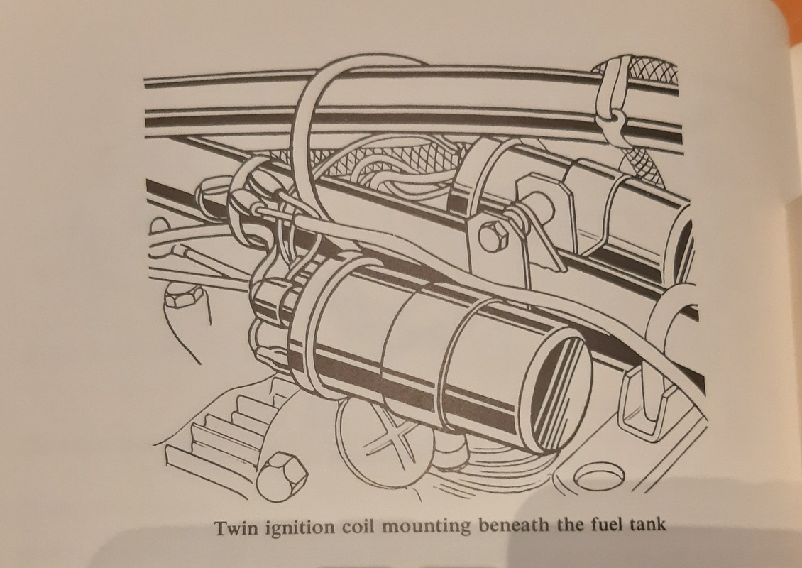

J'ai ça
63/64
Re: Montage bobines sur T90 1964
Publié : 27 déc. 2020, 22:37
par Joël 29
Philippe , ça c'est pour le cadre modifié avec la barre de renfort .
Publié : 28 déc. 2020, 04:39
Je sais mais c'est l'illustration de 63/64 dans le bouquin de nelson......?
