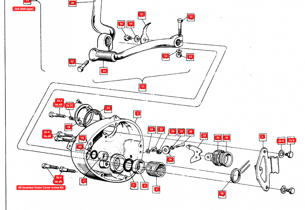

Depuis quelques temps la BV de la Commando donc AMC a un fonctionnement curieux. Quoi de plus normal me direz vous !!
Les vitesses passent trop bien 🥴 la sélection est hyper sensible à tel point que très souvent 2 vitesses passent en même temps.. et parfois en 4ème ou 3ème elle refuse de rétrograder en 2 et 1. J'ai changé récemment le ressort de sélection, c'est un poil mieux mais le pb persiste Problème ou usure d'une pièce de sélection ?

c'est le N° 4 que tu as changé ? le ressort N° 10 peut aussi en être la cause .
Re: BdV Commando
Publié : 27 déc. 2020, 14:39
Le principal fautif dans ce cas est souvent le ratchet pawl, le bitoniau en forme de croissant entre les épingles du ressort.
Si son réglage est mal fait, il fout le boxon allant au delà de ce qu'on lui demande, ou ne travaillant pas du tout, c'est à dire ne chopant pas
les dents du ratchet.
L'usure du ratchet pawl là où les épingles frottent peut aussi être la cause, parce qu'il a un léger plat où les
épingles doivent appuyer.
Et quand on a tripoté tout ça, il convient de bien régler et vérifier en statique dans l'étau que ça fonctionne.

J'ai pour le moment changer que le ressort N 4..
C'est vrai qu'en remontant l'ensemble je trouvais que le gearshift Pawl accrochait pas trop le ratchet

C'est souvent lui le coupable surtout s'il n'est pas positionné correctement avec les autres pièces comme sur le dessin plus haut.. 8)
