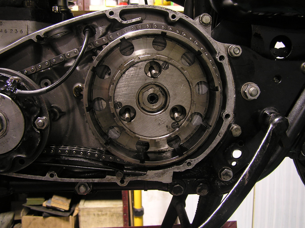

Je rajoute une photo, il manque peut-être quelque chose dans le montage.
Re: Embrayage Triumph T120
Publié : 03 janv. 2021, 18:30
par philippe c

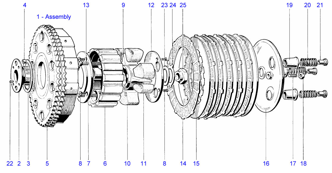

Pour moi, tout a l'air normal d'après ce que je vois sur la photo. Avec un éclaté, on arrivera peut-être mieux à se comprendre.
Si c'est la pièce n°5 (la cloche) qui bouge par rapport au reste, c'est normal. Ce que tu appelles le moyeu, pour moi c'est la pièce n°2, c'est ça ?
Publié : 03 janv. 2021, 18:55
La pièce N°2 (Moyeu) ne doit pas avoir de jeu sur l'axe de boite (emmanchement conique et clavette N°22)
Sur ce moyeu cannelé vient s'enquiller le "spider" N°9 avec ses cannelures . On peut imaginer qu'il y ait du jeu dans cet assemblage mais ça ne devrait pas.
Autour des 3 branches du "spider" , il y a les caoutchoucs de l'amortisseur de couple et si toute la noix a du jeu, je penserais plutôt à ces caoutchoucs usés (assez fréquent s'ils sont vieux) voire détruits.
Comme tu vas changer tes disques, tu en gardes un lisse, tu fixes dessus une barre d'acier solide de 1m de long, bras de levier qui te serviras à mettre en place des caoutchoucs neufs dans la noix de chaque côté des trois branches du "Spider"
Pour le jeu avec la cloche, comme Philippe C, c'est normal qu'il y en ait.

Bonne idée cet éclaté car on ne parle pas de la même chose.
En fait, dans l'état de démontage de ma photo et suivant l'éclaté, la pièce 6 coulisse de 0,5 à 0,8 mm d'avant en arrière sur la pièce 9 qui elle est fixe. La cloche 5 a indépendamment et dans le même sens, le même jeu que la 6.

Ce que tu décris doit dire qu'il y a de l'usure là où les 2 fermetures de la noix (7 et 12) frottent sur l'araignée (9). C'est peut-être du à l'usure des caoutchoucs qui provoque des mouvements fréquents en rotation.
