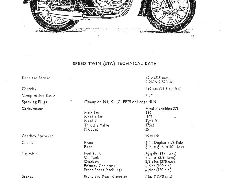

Merci a vous tous , j ai trouvé la bonne clef pour accéder et changer le joint d'origine qui est en une sorte d'alu .... maintenant j'en suis à remplir d'huile la fourche . J 'étais inquiet pour le démontage du nez de cochon mais j'ai vu (une modification je suppose ) que les deux tubes de fourches ont été percés en haut , filetés et bouchés par une vis métal façon "bouchon haut " remplissage de boite . Pas bête le truc ....
Par contre je ne retrouve pas sur ma doc et sur le site la quantité d'huile à injecter dans chaque tube ..... quelqu'un pourrait m'aider ???
merci d'avance et bonne journée à vous tous
Re: Fourche 5TA 1960 speed twin
Publié : 19 juil. 2021, 15:24
par pimpon
Ha bien non , c'est d'origine ............. référence 28 sur le schéma dessus ....
Publié : 19 juil. 2021, 17:27
c'est pourtant indiqué au debut de la part list
Publié : 19 juil. 2021, 18:01
par pimpon
Merci, ce doit être l'âge ..... désolé mais merci beaucoup
