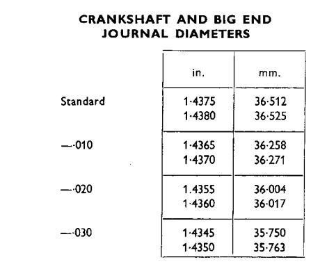

j'ai un ami qui m'a demander un coup de main pour restaurer son moteur de t110
après démontage, il apparait un jeu excessif au niveau d'une bielle.
sauf qu'en démontant, je m’aperçois que ce sont des bielles régulées.
le vilo est un peu marqué au niveau des manetons, donc une rectif s'impose, mais pour les bielles, comment faut il faire.
existe il des bielles avec coussinets adaptables sur ce vilo, ou faut il absolument faire rechargé celle là.
et dans le deuxième cas, où est ce que l'on peut le faire faire.
merci d'avance

plus personne n'est capable de recharger correctement du regule sur des bielles ou ça coute un bras
il existe des refab de bielles avec des coussinnets de 500 unit
attention , les bielles sont vendues a la piece
https://www.trisupply.co.uk/product/con ... t-quality/
https://www.trisupply.co.uk/product/c-r ... 1-437-set/
Re: bielles régulée triumph t110
Publié : 16 janv. 2021, 12:46
les cotes des manetons pour la rectif et le choix des bons coussinnets

Du coup, sur ce type de bielles, il y a plus de matière pour prévoir un réalesage de la tête de bielle ou bien elles sont déjà prévues en côte réparation ?

si tu dois faire reprendre les manetons, ces bielles neuves risquent de ne pas être à la bonne côte...
