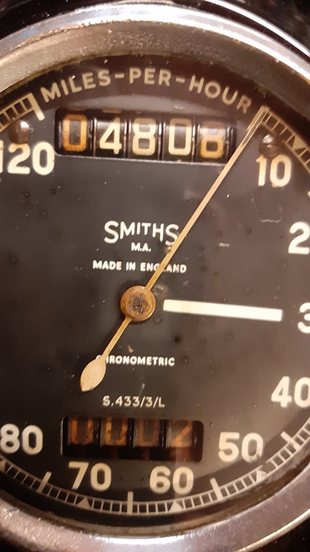

Afin de ne pas polluer le post de Pachi, j'ouvre un nouveau post car je suis confronté à un problème que, peut-être, vous pourrez m'aider à résoudre.
J'ai un compteur smiths S. 433/3/L qui n'est pas d'origine sur ma 3ta. Sur la doc smiths, il ne serait monté que sur une Triumph Trophy 650 TR6 1956/57 et surtout sur des Vincent comet et rapide (Là, c'est la classe). L'entraineur compteur qui lui aussi n'est pas d'origine, est fendu, à tendance à tourner lors du freinage et la sortie est au-dessus du bras oscillant. Il entraine le câble en rotation en sens horaire. Je souhaiterai le changer, j'en ai un tout neuf, mais la rotation en sortie est anti-horaire. D'ou ma question, peut-on changer le sens de rotation du compteur ?

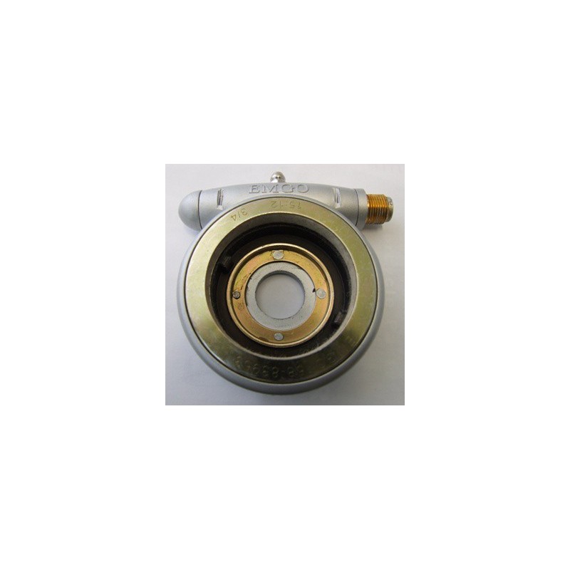

par Jmi
Voilà la bête, mais je ne vois pas comment intervertir les embouts ?
Re: Sens rotation compteur smiths
Publié : 17 mars 2021, 16:30
Ce sorte de bricolage sur un entraîneur c'est possible si les deux bouts filetés (un des bouts avec la prise, et de l'autre bout un capuchon visé), ou si la prise et le bouchon sont fixes moyennant un verrou? (je méconnais le mot d'une petite tige en acier pour bloquer un axe dans un cylindre).
Prise et bouchon vises
Prise et bouchon fixes par un verrou
Dans le cas que la fixation de la prise et le bouchon soit a pression c'est plus compliqué, mais malgré tout, aussi c'est possible d'inverser.
Essaye de deviser le bouchon de ton entraîneur. Si le bouchon est fileté surement tu pourras deviser aussi la prise. Mais tu dois être soigneux pour ne l'endommager pas!

Publié : 17 mars 2021, 16:44
par Jmi
Il y a 2 arrêts en rotation sur les bouchons, donc je ne pense pas que ça soit fileté, mais je ne suis pas à l'intérieur.

Bon, c'est ton entraîneur, ton choix!
J'ai vu ça:
https://www.youtube.com/watch?v=x9NhXMP0BJM
Si tu pretes attention, sur l'haut tu trouveras deux marques de pression. Inverser l'axe est plus compliqué.

par Jmi
Effectivement, c'est le même, merci pour la vidéo.
Sympa la modélisation en 3D, cependant, l'arrêt en translation, des embouts, me laisse interrogateur sur le démontage.
