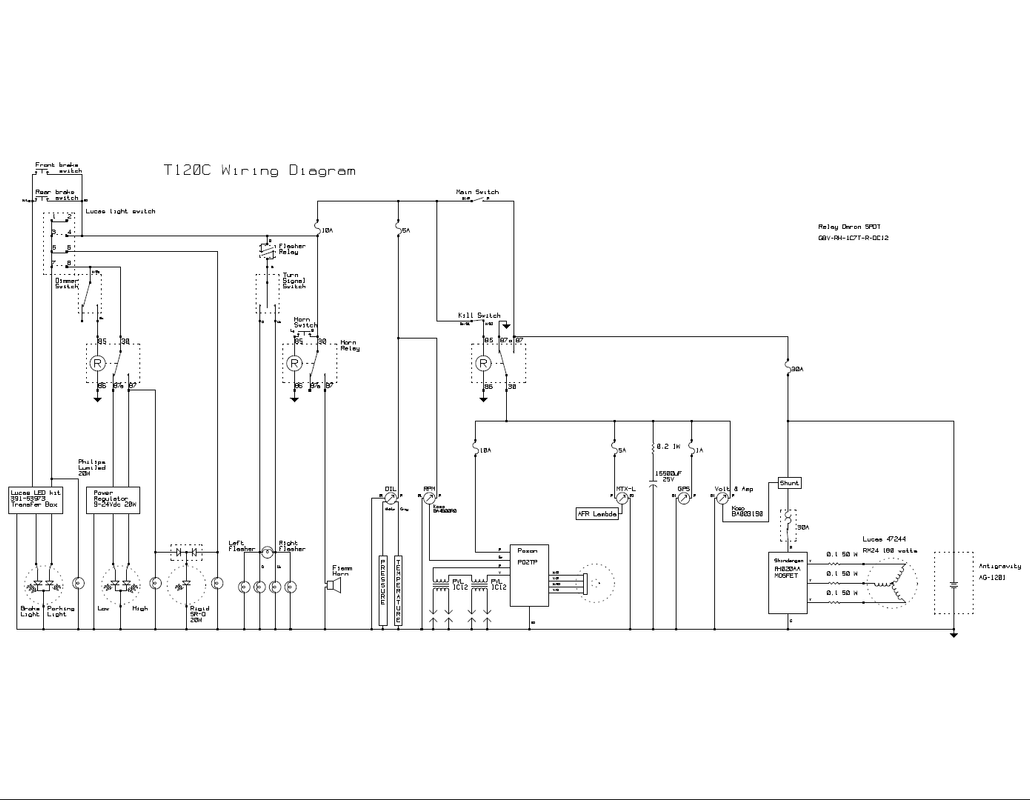

J'utilise justement un alternateur Lucas 47244 triphasé sur un R/R Shindengen FH020AA depuis 2016
L'ajout de résistance de puissance Ohmite 0.1 ohm 50 watts dans chaque branche de sortie d'alternateur est pour protéger le stator, vu sa rareté en fabrication anglaise, lors d'un court-circuit du R/R

Oui, en cas de défaillance du R/R

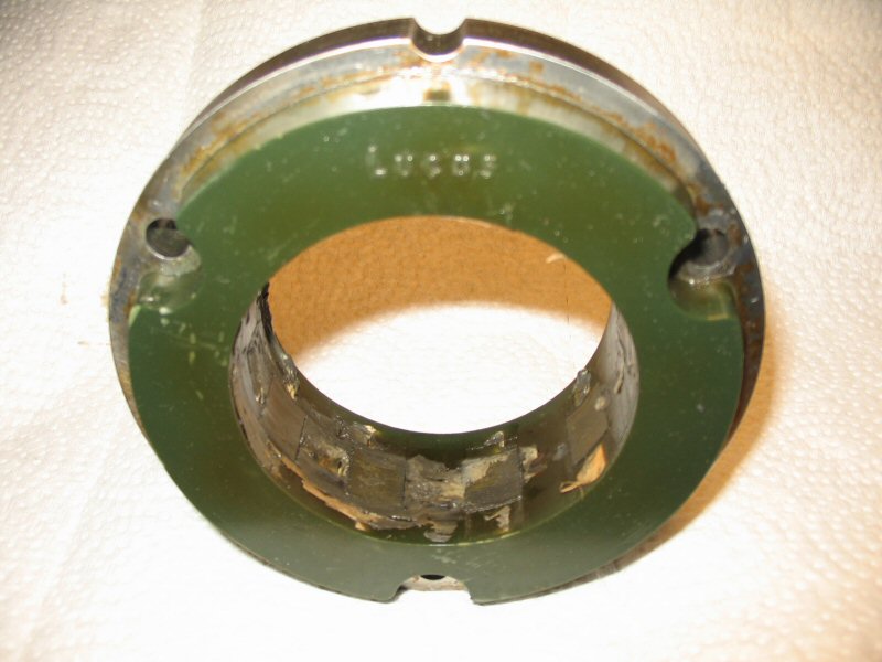

Car en 2015-16 j'ai eu des petits soucis avec mon R/R Shindengen SH541C-12 qui causait un court-circuit intermittent en charge sur une phase
Quand je le testais statique il était correct, reste que j'ai brulé mon vieux stator triphasé anglais Lucas acheté au début des années 2000 et une reproduction chinoise Lucas en utilisant le vilain SH541C-12

J'ai aussi acheté des résistances 0.2 ohm, mais je prèfère la 0.1 ohm qui additionné à la résistance interne du stator de 0.1 ohm donne un total d'environ 0.4 ohm en cas de court-circuit du R/R en limitant le courant max du stator à environ 14 / 0,4 = 35 A
En utilisation normale de la moto la tension à la batterie se promène entre 14.1 et 14.3 volts, alors tout va bien

Finalement, ca s'est passé en 2017-18 et non pas en 2016, par chance que j'enregistre la date de mes dégats
20170902 stator Lucas anglais brule en revenant d'une randonnée d'un milliers de kilos
20180804 stator Lucas chinois après une vingtaine de kilomètre de son installation
