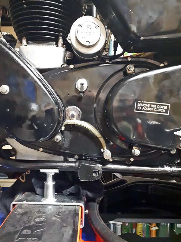

Si ça peut aider, sur ma véloce j'ai fais ce truc ! on voit de suite le niveau d'huile !!!

par druid
Même chose sur ma Venom ;-)

par casa
même chose pour moi.........

par philippe c
Zut alors, moi je n'ai pas fait cette modification, je peux rouler quand même ? :mrgreen:
Dans l'ensemble, avec ce système, vous constatez que le niveau monte vite ?

Publié : 28 mars 2021, 17:34
Lors de l'équinoxe de printemps, ça monte à la vitesse d'un cheval au galop ....Et je ne te parle même pas du marnage !!!! :roll:
