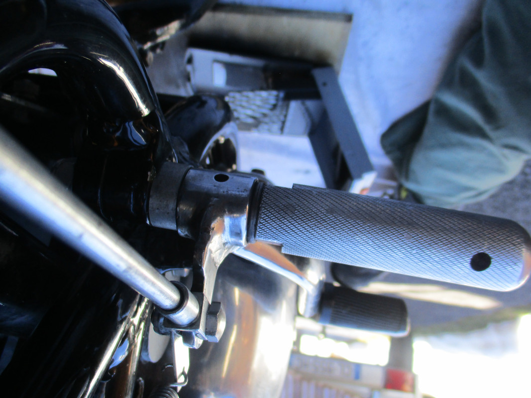

J'ai démonté les commandes reculées de la Triton pour les mettre sur la Goldstar .
Encore un bon paquet de pattes en acier , coulé , moulé qui à rejoins la caisse à " de côté " . çà monte très bien .
A gauche repose pied alu fixe , pédale de rein , rien à modifier ; à droite , même repose pieds mais repliable pour le passage du kick , la position est celle que j'ai sur la Triton , et pas besoin de retour sélecteur celui ci retour né donc 1 ère en bas tombe sous le devant du pied .
C'est inespéré ...! sauf que :
Je n'arrive pas à trouver ces commandes que vous avez sûrement du voir , mais savoir ou se les procurer ?
Avec quelques photos .
Merci à vous .

Des refabrications identiques, pas sûr que tu trouves.
Par contre, de l'occase ça doit encore trainer dans les bourses, c'était souvent de l'accessoire anglais.
Sinon, tu peux demander à hlmracing, membre de ce forum, il m'avait passé quelques chose de similaire
il y a quelques années.

J'ai des Dunstall sur une Honda kit CR et ca ressemble furieusement.

Voir peut etre chez Unity equipe,le specialiste du Triton et cafe racer

Les grandes classiques sont les john Tickle, malheureusement, elles ne courent plus les rues.
A voir cependant :
https://www.leboncoin.fr/equipement_mot ... 1481102916
Pour le sélecteur. Pour la pédale de frein je ne sais pas. Avantage, le contacteur de frein est intégré :
http://www.tritonmotorcycleparts.com/29 ... uct/515686
çà c'est bizarre mais çà ressemble, en plus c'est en alu.
https://www.ebay.co.uk/itm/7062-CAST-AL ... SwEHJgQjNn

Les commandes reculées d'origine vont très bien.

Ce sera chez GMP après confirmation téléphone .

Néanmoins, quelqu'un connait-il ces commandes reculées?
On les dirait faites pour la course, avec la petite patte pour protéger la botte côté primaire, et si çà se trouve les axes de repose pied aussi sont en alu

http://www.tritonmotorcycleparts.com/29 ... tid=147385
Un gars aux USA les vendait 200$ mais elles sont parties en quelques heures. :oops:
