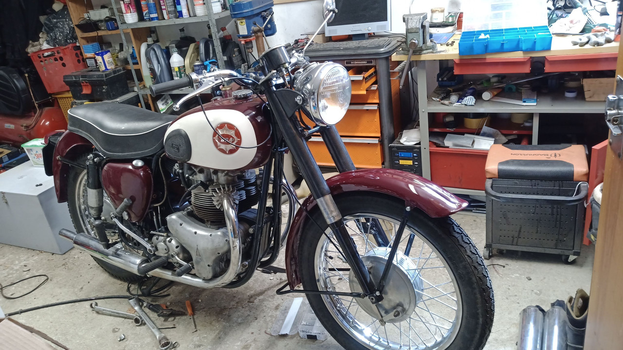

Je ne suis pas venu très souvent ici mais dans la phase du remontage mécanique de mon épave j'y avait trouvé de bons conseils !
Du temps a passé et j'en suis presque arrivé à bout, il restera à monter un dossier FFVE, quelques bricoles à finir et surtout à trouver une paire de pistons en cote +020 pour éviter de passer pour une locomotive à charbon.
Voici une photo avant et après, j'ai tenté de coller au plus près de l'origine mais avec quelques écarts, notamment sur la couleur et l'absence de chrome du réservoir.

J'avais un ensemble cylindre/pistons un peu usé qui me paraissait faire l'affaire dans un premier temps, celui de trouver des pistons première cote pour des cylindres en cote d'origine soigneusement mis de coté.
Mais à l'usage les remontées d'huile de mon premier montage sont vraiment excessives, tant pis, faire et défaire font partie d'une restauration :)
N’empêche qu'elle roule et même plutôt bien, plaisir dont je ne voulais pas me priver trop longtemps !

Pour les pistons j'ai également cette adresse:
https://www.classic-motorcycles.co.uk/c ... b_pid=4253
Mais avec le réalésage ce sont de gros frais et toute mes restaurations sont faite dans le souci de l'économie, sinon ce serait trop facile !

Sur une BSA tu ne peux pas retrouver de cylindres neuf
il faut rechemiser et ça : c'est beaucoup plus cher qu'un réalésage
c'est donc précieux d'avoir un cylindre d'avance
Si tu veux pas réalisé : tu peux changer juste les segments en mettant la côte réparation au-dessus et faire le jeu à la coupe à l'endroit le plus serré
ce sera pas miraculeux mais certainement beaucoup mieux que ce que tu as actuellement

Le montage actuel est fait avec des pistons équipés de segments plus larges que l'origine, sans doute un bidouillage.
Quitte à ouvrir je vais repartir sur du sérieux et j'ai finalement acheté des pistons neufs qui seront montés dans un bloc cylindre réalésé.
