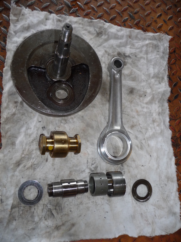

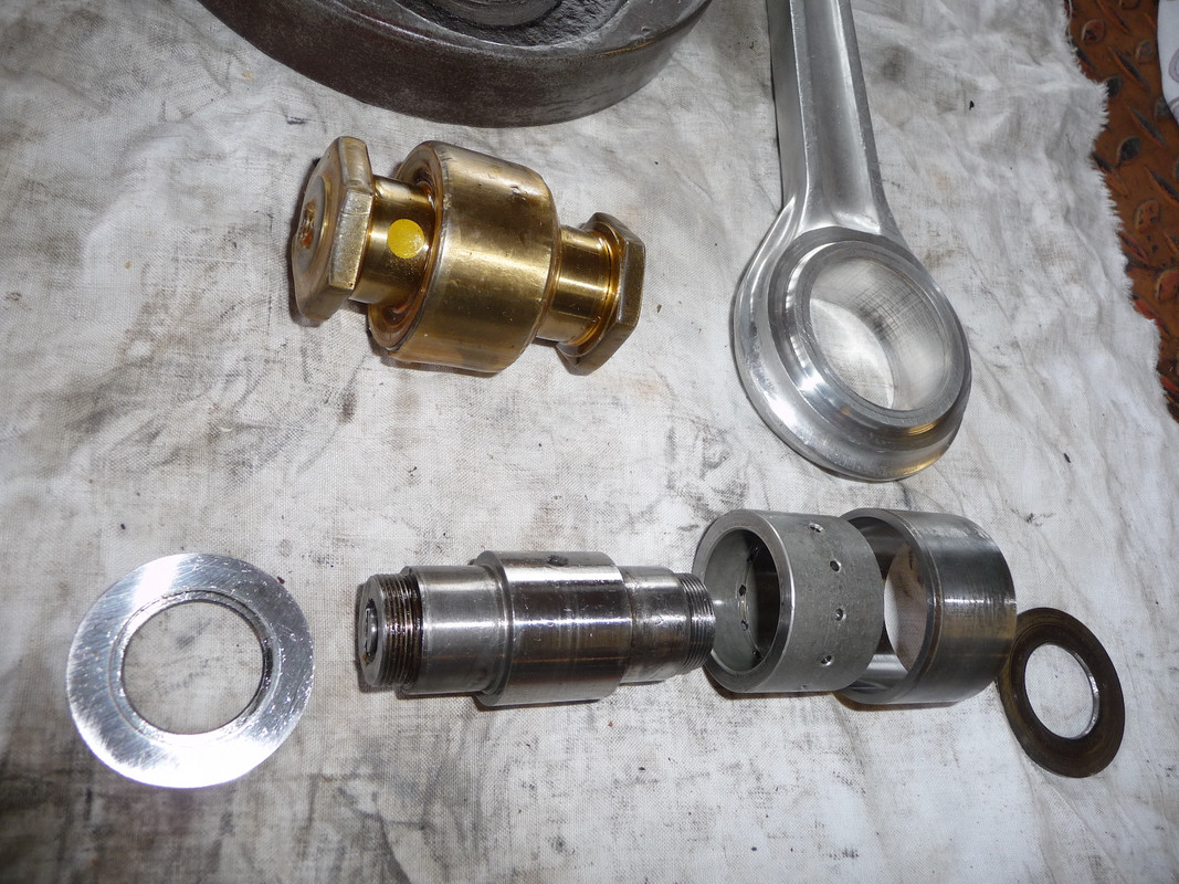

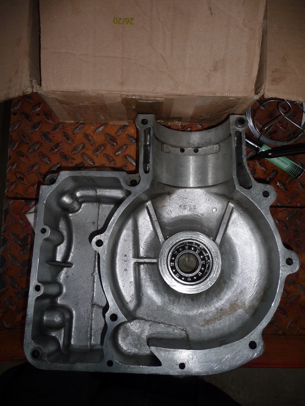

Alerté par des paillettes de métal blanc non ferreux dans l'huile de ma Bullet anglaise d'avant 1983, l'opération à coeur ouvert est en cours.
La bague flottante est en train de prendre sa retraite. Sur les Bullet, c'est une particularité de ces modèles, la bielle en alliage tourne sur une bague en régule qui tourne elle-même sur le maneton de vilo. Je vais remplacer ça par un maneton à rouleaux (sur les photos, il apparait encore enveloppé dans son film plastique de protection).
Après désassemblage, je constate que la bague régulée commence à se désagréger au niveau de sa saignée intérieure et le maneton de vilo présente une usure sensible au toucher.
Bref, y'a du boulot !

Ça a l'air propre, à part cette usure constatée assez tôt.
Bon, beh...ça va t'occuper en effet!

Ah les pépites !!
Belle pièces et curiosité que ce maneton
Bon divertissement

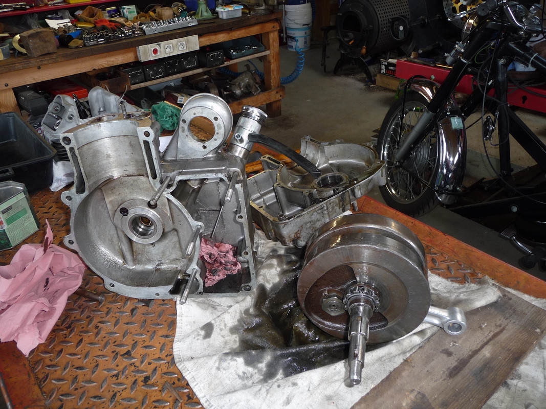

Gaffe à l'alignement des queues de villebrequin au moment du réassemblage du vilo: avec 2 copains, j'ai eu l'occasion d'en faire 3 sur des Ariels, un peu avec les moyens du bord: on avait une presse à vis artisanale et quelques bricoles inventées pour l'occasion.
C'est pas très facile à aligner, car on a tendance à contrarier l'alignement quand on serre les écrous, l' écrou entraînant la masse concernée en rotation.
Il faut bloquer la masse concernée lorsqu'on bloque l'écrou: j'avais bricolé un système de maintien avec des bastaings...

Ouais, OK, merci.

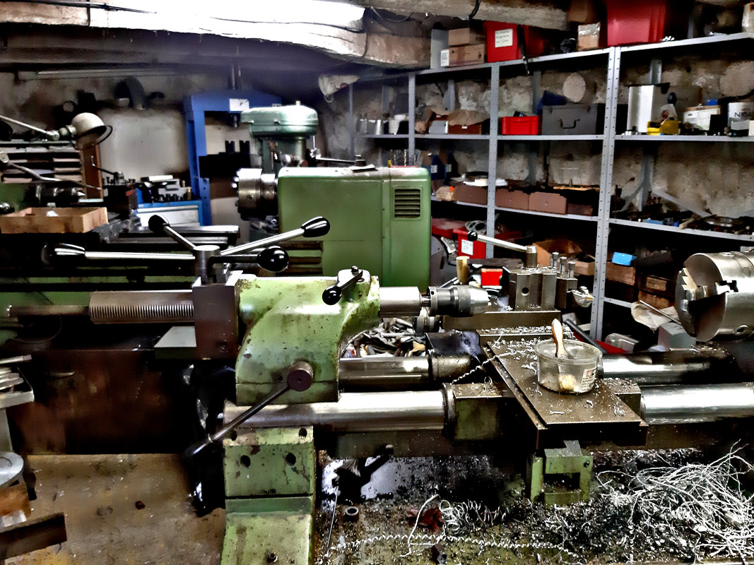

Je me fais aider par un ami bien outillé et très expérimenté.
Cette première étape se termine pour le moment.

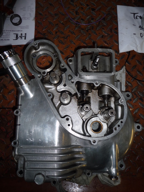

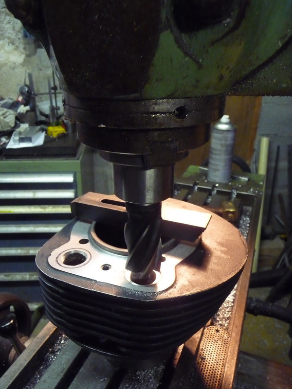

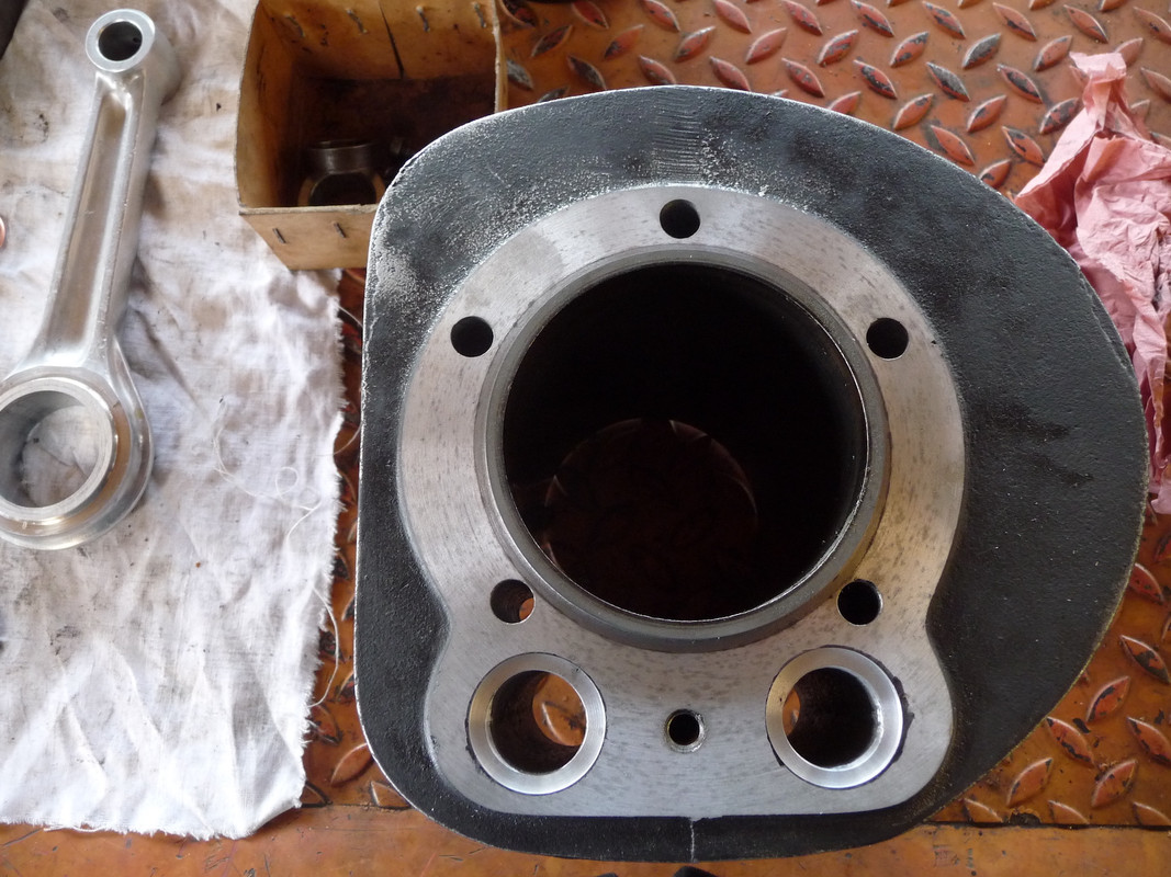

En vue d'adopter un montage sans joint de culasse, il a fallu rectifier le haut de la chemise, roder dans l'emmanchement de culasse et pratiquer des lamages en haut des tunnels de tiges de culbu pour y apposer des joints (métalo-plastique ou torique, on verra). Une fois la culasse serrée, l'étanchéité à cet endroit devrait être parfaite, c'est en général le point faible de l'étanchéité de ces moteurs.
Pendant ce temps-là, je m'occupe des plans de joints des carters, un p'tit calin à la pierre à huile, deviennent doux comme des fesses de bébé.
La prochaine étape sera le remontage du moteur, d'ici là, le vilo sera réassemblé.
Voilà pour le moment !

Bon courage Komar, et tu donnera le bonjour au tourneur, car je pense savoir où tu es, j'ai d'ailleurs fabriqué le couvercle de la trappe de regard de la BV de la norton sur ce tour, il y a déjà un certain nombre d'années...
