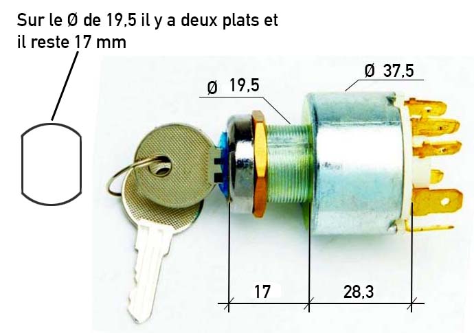

essaie les fournitures électriques, un exemple pour voitures anciennes:
https://www.classicautoelec.com/fr/inte ... n-off.html

Merci pour le lien, c'est commandé. :)

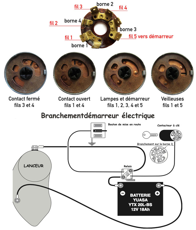

Reste à voir comment le brancher, car j'ai 5 connecteurs utilisés sur celui en place, et là il me semble qu'il n'y en a que 4.
Voilà comment c'est branché actuellement.

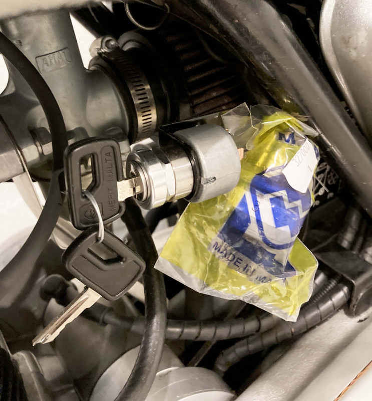

Merci Michel, tu as entièrement raison lorsque tu dis que le prix n'est pas toujours un gage de qualité.
Je me suis aperçu que les contacteurs à clef pour bateau étaient très souvent avec la fonction démarreur, donc pas daapté.
J'ai commandé et reçu celui conseillé par Alain 41.
Je vous dirais ce qu'il en es une fois installé, pour le moment il est juste mis en place mais pas encore branché, il faut modifier le branchement actuel.
J'ai mis pour le moment l'ancien dans le plastique car il est toujours branché et éviter ainsi tout risque de cours jus.

par guyader
je vais être un peu médisant, vu l' accessibilité des fils, ce contacteur est facile à contourner pour un branchement sauvage, son intérêt me semble dès lors bien limité...

guyader a écrit : ↑09 juil. 2021, 18:03 Bonjour,
Cépafo !
D'un autre côté, si tu tombes en panne de contacteur, tu dois t'en sortir assez facilement avec un bout de fil :mrgreen:
Peut pas y avoir que des inconvénients ! :roll:
