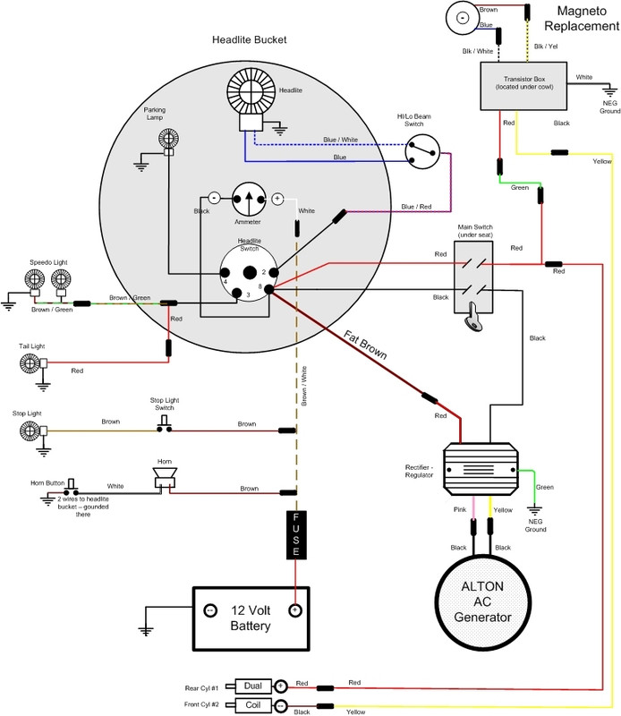

Salut,
Qui a le schéma pour le branchement du régulateur Alton à 5 fils avec le moins à la masse.
Fils, rouge, noir, rose, vert, jaune.

On trouve ça sur le Net:

J'ai avec moi un schéma plus ancien avec 5 fils. Je ne peux pas facilement ou rapidement te le donner. Ca donne ça :
- Fil noir du régulateur vers vers fil jaune du régulateur
- Autre fil noir - fil rose du régulateur
- Fil rouge du régulateur vers ampèremètre
- Fil noir du régulateur vers l'ampèremètre en passant par le contacteur d'allumage
- Fil vert à la masse
En gros, sur le schéma les fils rouge et noir se rejoignent au niveau du contacteur
Si tu veux une photo du schéma, envoie moi un MP avec ton N° de téléphone, ce sera plus facile pour moi.
