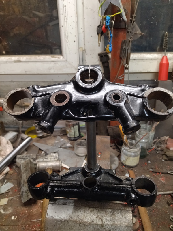

Salut les gars,j'ai récupéré un puzzle de fourche pour mon t140 mais il semble que les tés ne soient pas les bons.Qui pourrait me dire qui va avec quoi et surtout quelle paire de té va pouvoir se monter sur mon OIF ?
Les numéros présents sur les tés sont :
97-4542 et 97-4285

J'ai oublié la photo

D'après la photo c'est OIF à partir de 79 .

Merci Joël.Mais ce qui me chagrine surtout c'est pas l'année c'est l'entraxe qui semble différents entre le té au et le bas ainsi que la distance entre les tubes et l'axe de colonne.Y'a pas grand différence , quelques millimètres.
Bref je crois pas que ces té étaient monté ensemble.

Un réglé sur la médiane entre les passages des tubes et une mesure entre cette médiane et l'axe de la colonne.
Mesure à effectuer sur chacun des tés.
Et tu sauras.

Je viens de contrôler comme me l'a suggéré Zerton et à priori ça doit pouvoir se monter.Le gros du problème vient visiblement des tubes qui sont tordus.
Un conseil pour l'achat des tubes ? J'ai lu qu'il y avait de tout et à tout les prix.
